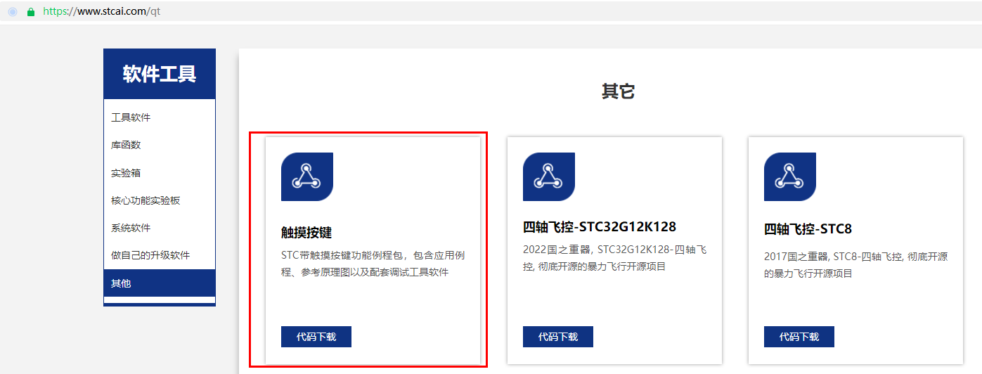

官网例程中的触摸例程,在哪啊?下载的库函数包里,没有找到啊?
可以在官网软件工具下面下载  详情 回复 发表于 2023-2-24 15:06

发表于 2023-2-24 15:06:58 | 显示全部楼层
