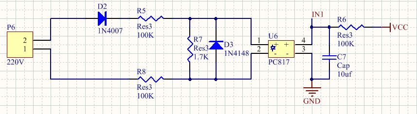

请各位老师看下这个电路是否合理,电路目的是为了检测插头处是否有220v交流电,通过IN1点将高低电平信号反应给单片机。中间PC817是光耦。
1.电路设计是否合理。
2.光耦左侧是220v电,电阻用0805贴片封装是否安全合适。
3.220v线路中有电动机设备,是否有必要在电路左侧添加安规电容和共模电感。.
感谢!

用两个100K的1206贴片电阻就行,不用这么复杂

如果只是做AC电源有无判断,有两种方式,
1是光耦输出连续信号电平,高电平代表AC无电,低电平代表AC有电,这种情况需要滤波电路,元件多成本高,你的图实现不了.
2是光耦输出50hz脉冲信号,单片机软件识别脉冲信号有无.有脉冲或者20ms内有低电平,认为AC有电.这个方案元减少成本低.但你的电路输出RC值太大也不容易实现.
建议:
先根据检测电压门限和光耦电流增益计算下限流电阻的最小值,有D3的话,D2可以去掉,R7会严重影响检测门限,可以去掉,
第一种方案,可以在光耦次级作RC滤波,检测滤波后的电压值,用来判断.
第二种方案,光耦输出的RC值减小,使有AC电源时候,输出50hz脉冲,用程序识别判断.

我是串两个33K电阻然后用整流桥整流再接光耦的,用于过零触发实测稳定

怎么不用整流桥
33K电阻 是多大功率的电阻?
1W直插的  发表于 2024-7-23 10:52
1是光耦输出连续信号电平,高电平代表AC无电,低电平代表AC有电,这种 ...
非常感谢,还有电路仿真,我就采用下面那个电路了省去了ADC简化了软件开发单片机也可以使用不带ADC的型号了,再次感谢

此类电路问题建议咨询3C认证部门,不合理的电路遇到电压不稳或雷击可能会着火的。
