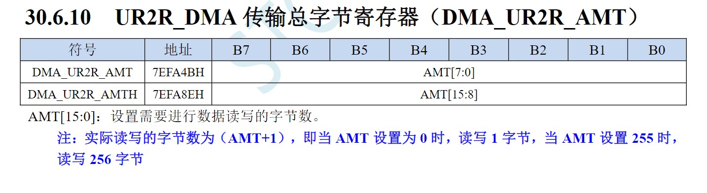

1.关于DMA_UR2R_AMT 寄存器用法
  • 打卡总天数:672

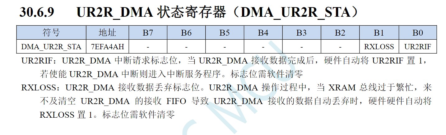

发表于 2024-7-22 09:51:06 | 显示全部楼层
2.关于UR2RIF的描述
这里说的是UR2R_DMA接收完成的时候,指的是一次DMA传输完成。
你所说的接收一个字节就中断一次的是串口接收中断。
