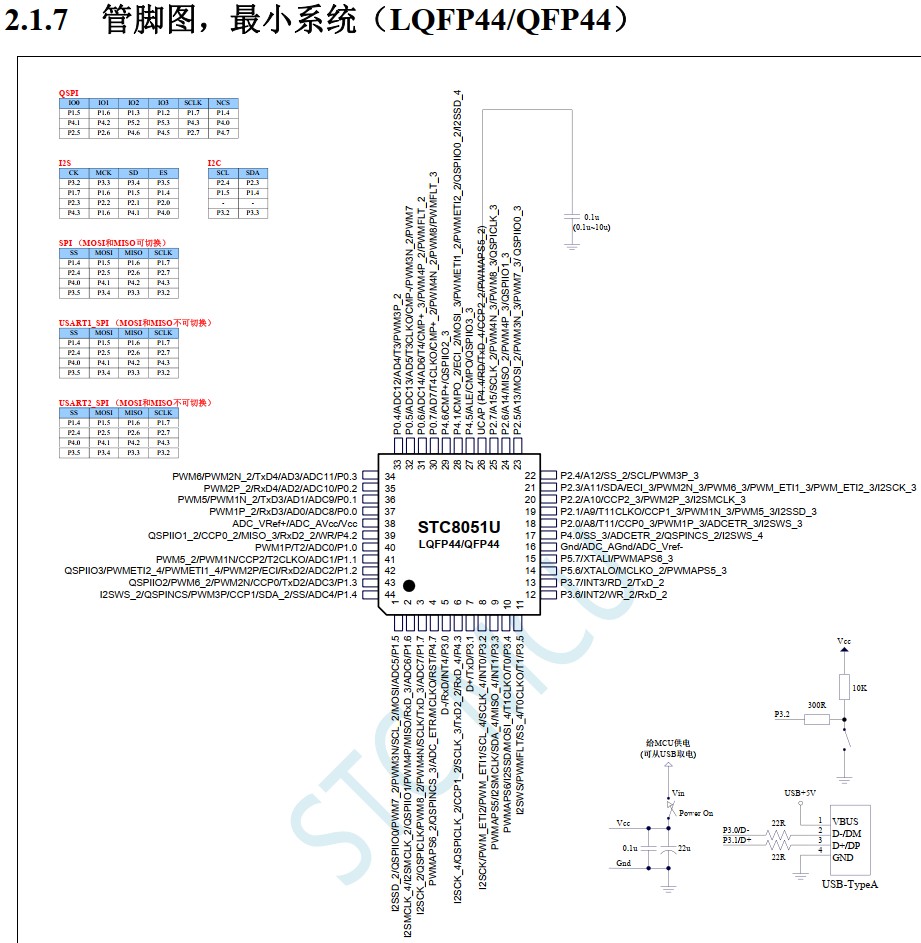

发表于 2024-7-21 10:50:37 | 显示全部楼层
肯定是 STC8051U 快, CPU <= 42MHz, TFPU <= 108MHz
深圳国芯人工智能有限公司-产品_STC8051U系列 (stcai.com)
