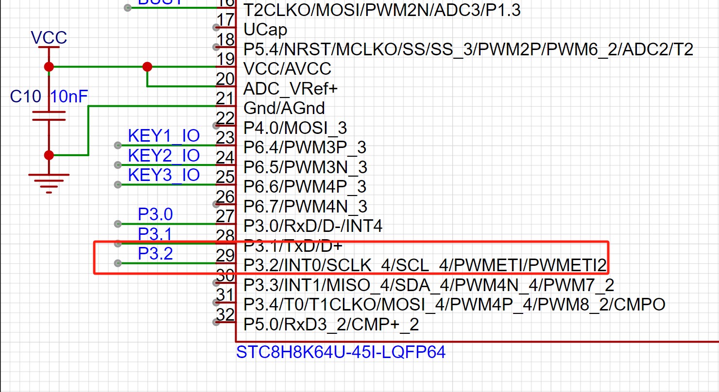

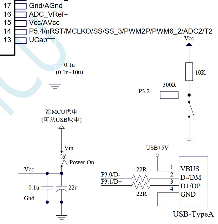

下载部分电路:
上电现象:

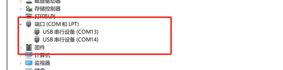

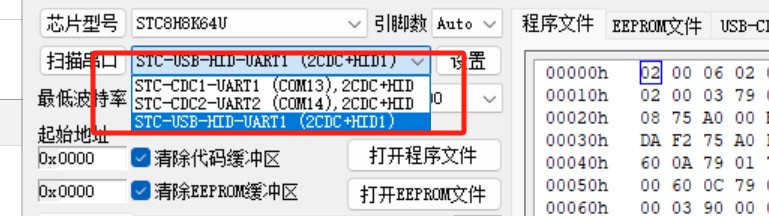

设备管理器能立即识别到两个串口:
ISP 下载工具能直接识别到3个:

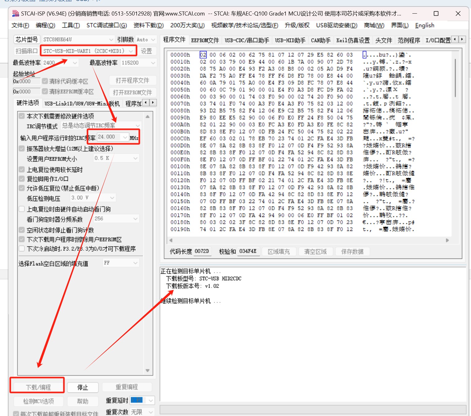

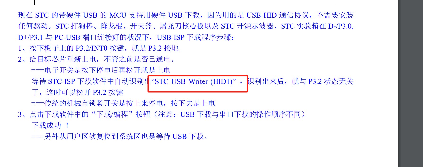

按照文档的步骤:
直接使用识别到的第3个进行下载,失败:
不争是争

发表于 2024-7-21 06:09:19 | 显示全部楼层
先点一下下载后会出来

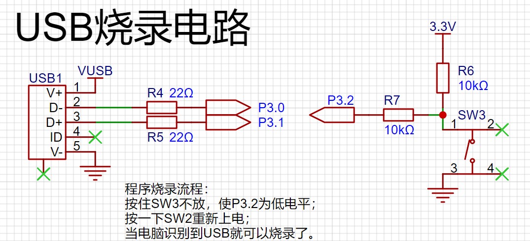

用的是什么硬件,先用USB转cdc串口下载看下能不能下载,是否有自动上电功能。原理图不是很详细。

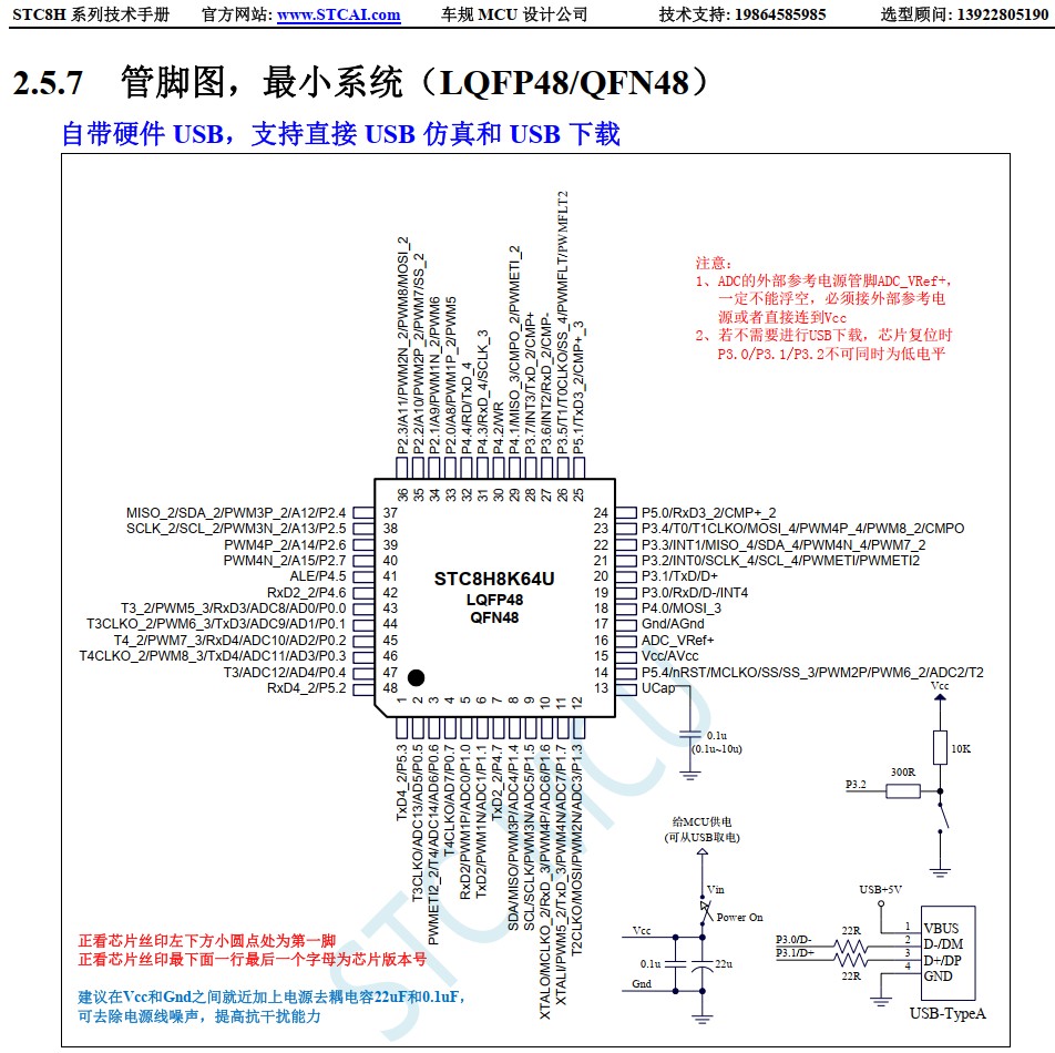

发表于 2024-7-21 08:29:33 | 显示全部楼层
R7阻值和接法与官方不同

楼主,电阻错,P3.2无法被拉低,永远是 1/2 VCC, 高

R6选值错了  如果R7=10k  R6<=1K
反了,R7改成300Ω  详情 回复 发表于 2024-7-21 09:21

发表于 2024-7-21 09:21:30 | 显示全部楼层
zhang*** 发表于 2024-7-21 08:42
R6选值错了  如果R7=10k  R6
反了,R7改成300Ω

 楼主| 发表于 2024-7-21 11:02:59 | 显示全部楼层
哦哦, 回家试试, 可是我用万用表测试,按下按键P3.2 能变成0的。
那就是 丝印标错了,又焊错了电阻  发表于 2024-7-21 11:27
