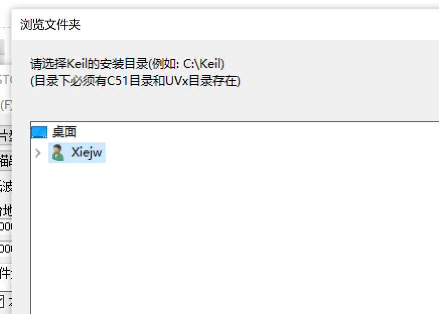

大佬们,请教个问题,我Keil装在D盘,可是STC-ISP添加文件的界面找不到D盘。感谢感谢!!!

发表于 2024-7-20 21:03:30 | 显示全部楼层
点这个,缩回去,下面有个此电脑,在里面

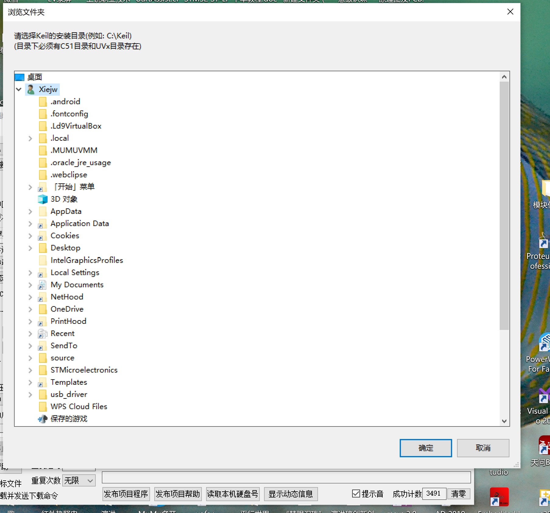

 楼主| 发表于 2024-7-20 21:10:44 | 显示全部楼层
Debu*** 发表于 2024-7-20 21:03
点这个,缩回去,下面有个此电脑,在里面
就这一个

7378
14037
发表于 2024-7-20 21:19:42 | 显示全部楼层
那有可能是电脑的问题

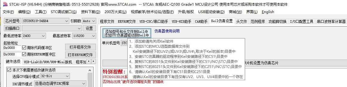

7378
14037
发表于 2024-7-20 21:21:43 | 显示全部楼层
STC.zip (83.06 KB, 下载次数: 258)
新版的,扔Keil_v5\C51\INC\STC
如有80251编译器 扔Keil_v5\C251\INC\STC  详情 回复 发表于 2024-7-20 21:23

14037
发表于 2024-7-20 21:23:31 | 显示全部楼层
如有80251编译器
STC.zip (21.41 KB, 下载次数: 236)

25438
发表于 2024-7-20 21:55:44 | 显示全部楼层
找到 KEIL C51 / C251 安装在哪个目录
