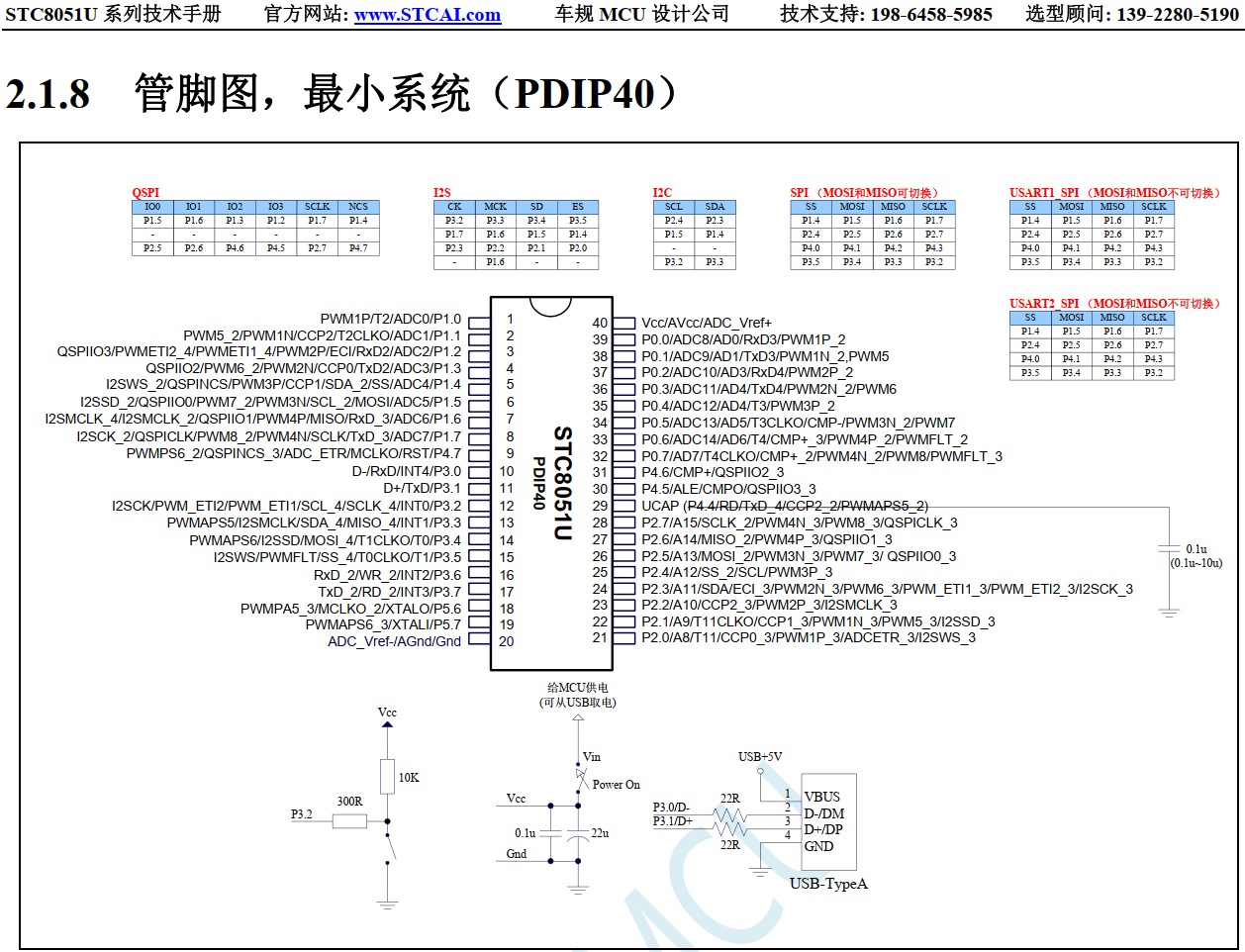

89系列忘了设计外部晶振 | 直接用 8051U, 有内置高可靠时钟

直接用 8051U, 有内置高可靠时钟  发表于 2024-7-21 10:35

直接用 8051U, 有内置高可靠时钟  发表于 2024-7-21 10:36
