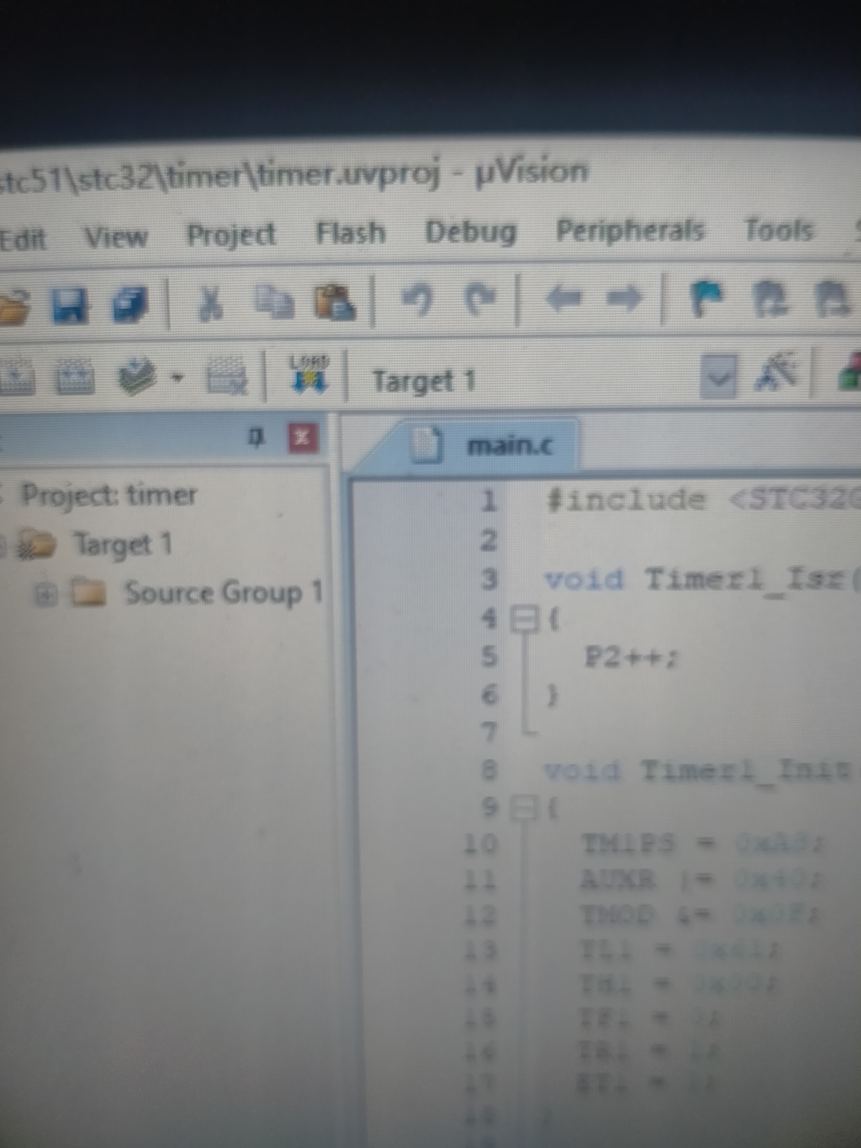

如图

在kell里点LOAD下载程序怎么设置频率,如果在STCISP里下载还得重新做防真

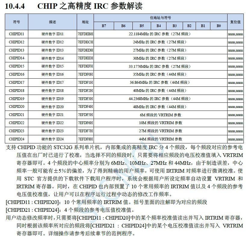

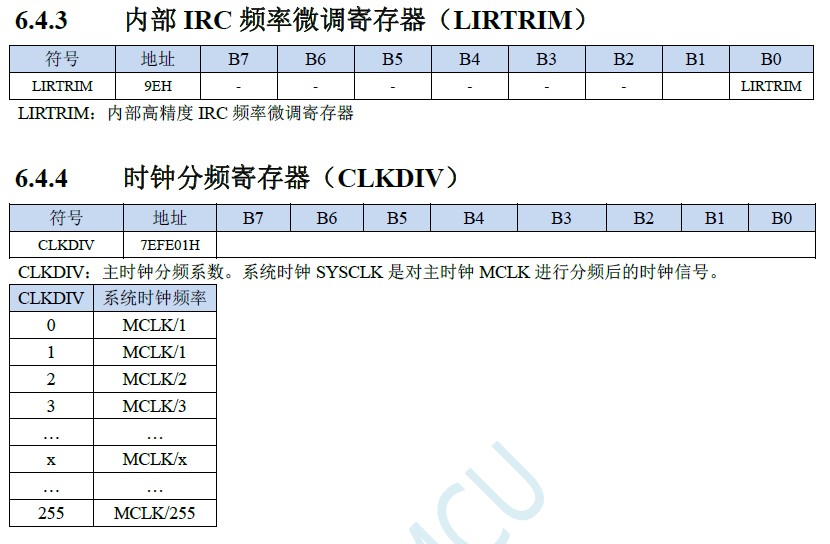

除STCISP下载时设置频率外,只能通过用户程序软件设置频率,可在只读SFR中读取IRC参数写入IRTRIM、VRTRIM,除这些已校准频率外,其他自定义频率需要使用外部信号源校准
