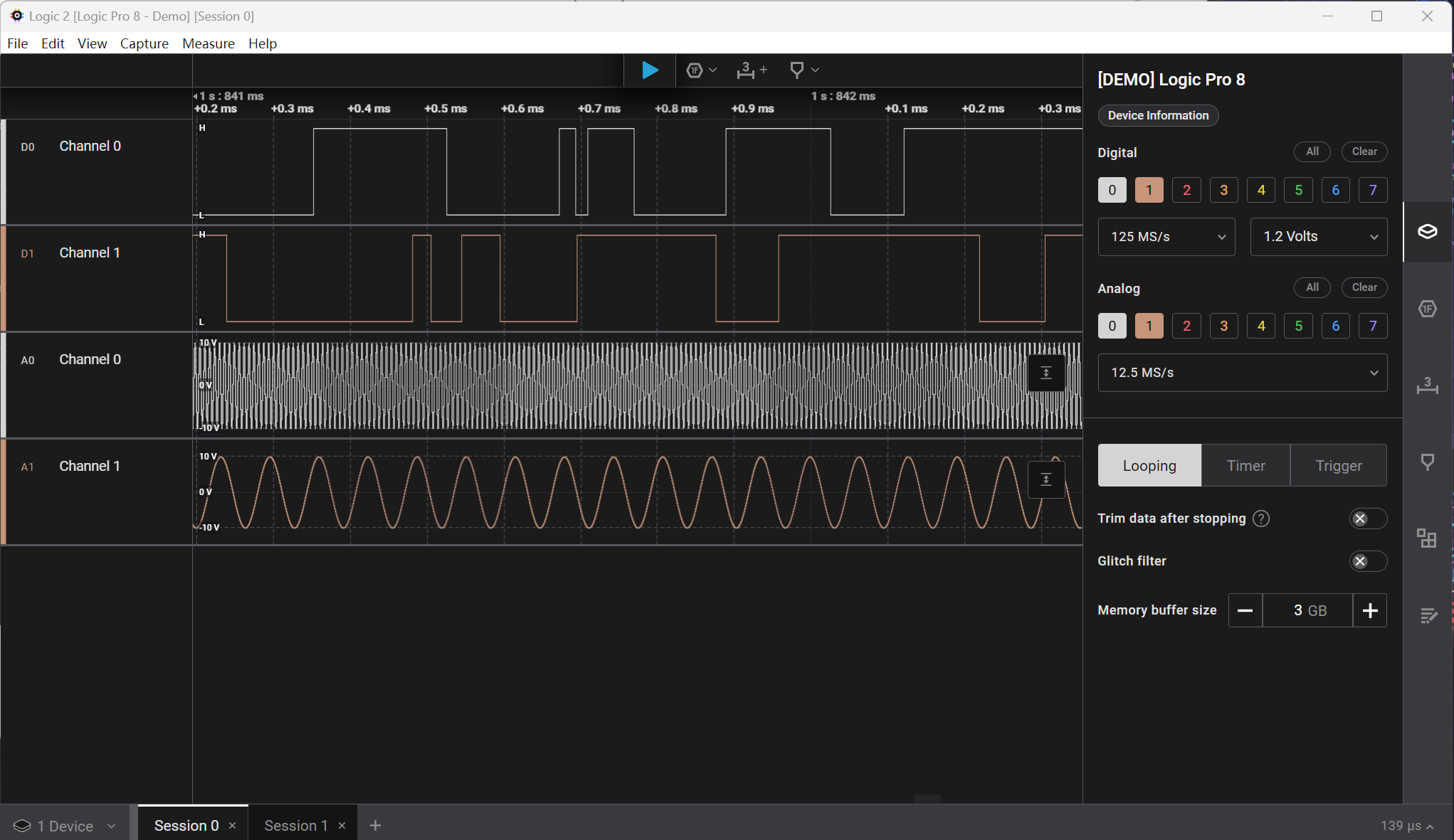

  PWMA 1 2为编码器模式    3P 4P 输出pwm控制左电机       PWMB 5 6 为编码器模式  7  8为输出pwm控制右电机   一点一点加的 还是不可以
这是控制左右电机的占空比
这是控制左右电机的占空比

逻辑分析仪时demo模式。

逻辑分析仪没有正确工作
先直接写GPIO看电机有没有反应,验证硬件

逻辑分析仪没有正确工作
