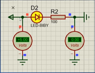

1.想问一下这种仿真图是用啥软件画的

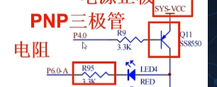

3.加这个三极管有什么好处呢

仿真软件像Proteus

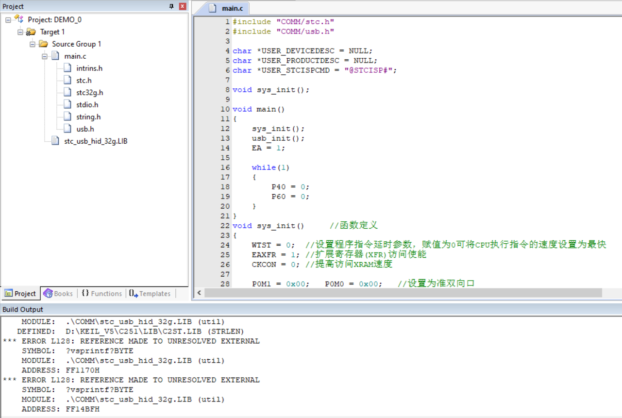

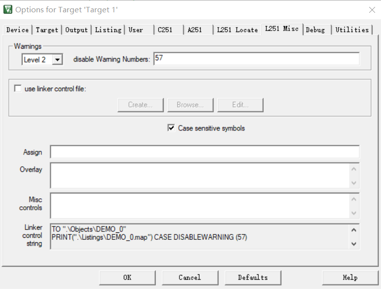

为什么我引用库文件的时候会报错

就是Proteus

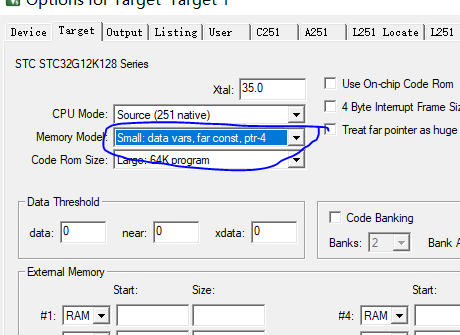

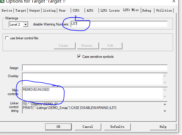

捕获722.PNG 存储模式改下。还有 捕获7221.PNG 这边2选1,但还屏蔽L51比较好,

存储模式改下。还有这边2选1,但还屏蔽L51比较好,
谢谢,已解决.第二个设置加个57就行了;
加之前有40个警告,加之后就没有警告了,所以这个设置的作用是禁止报57类型的警告吗

是的,因为没有使用那个库函数所以会警告

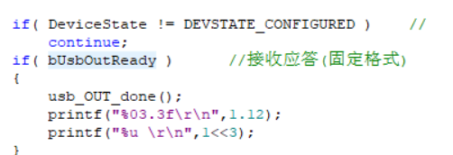

打卡第⑤天,冲冲冲
主要学习进制转换,转义字符,printf函数
有个问题,像图片这种系统函数,是从哪里查的,有专门手册供查询吗
