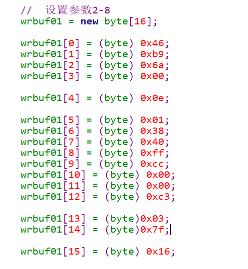

isp升级,目前握手成功了,但是设置参数命令发送后,没有返回数据,上面是设置参数发送的buf数据,请问该数据正确吗?波特率设置的是115200,即buf 9 和buf10   : ff   cc

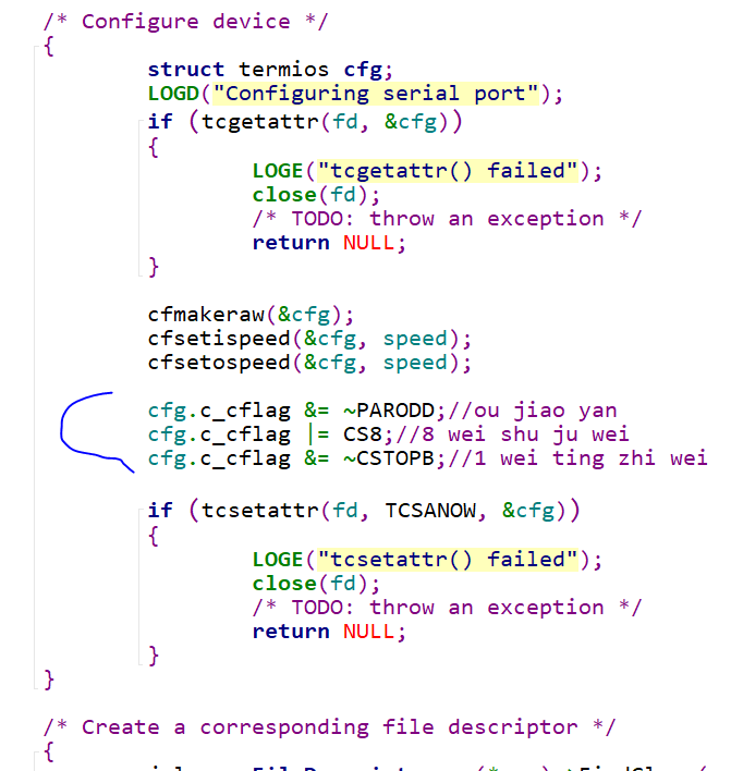

是否是:发送7F后收到正确的返回数据,再次发送设置命令后就没反应了?
如果是这样,一般是由于串口没有设置使能偶校验
你可以试试使能偶校验后再看看

是否是:发送7F后收到正确的返回数据,再次发送设置命令后就没反应了?----是的
如果是这样,一般是由于串口没有设置使能偶校验----发送7f不用设置偶校验吗?
你可以试试使能偶校验后再看看---好的,由于我是基于Android 做的,app调用的uart的so库,设置偶校验封装在了so库里,我再看看修改一下so库,目前app只是设置串口波特率就可以正常发送7f了
