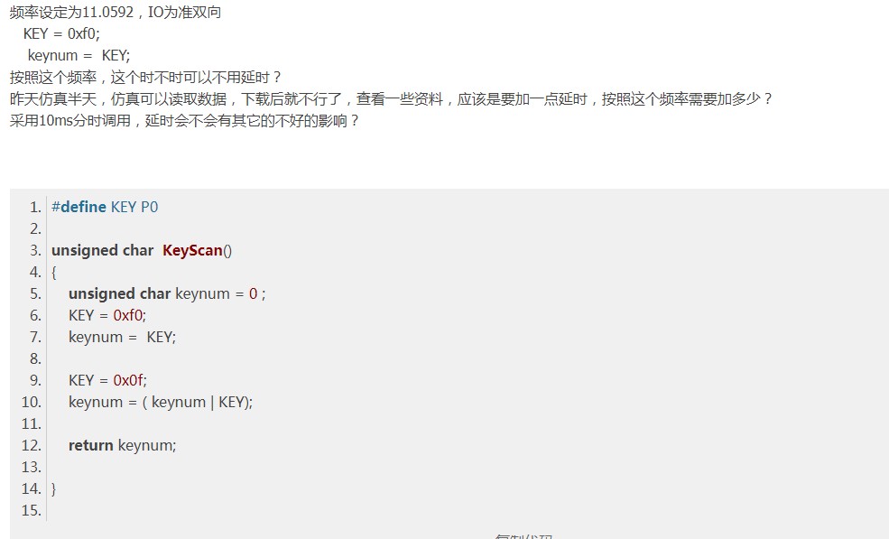

我前段时间测试这个矩阵键盘直接读取IO也有问题,后来就是延时了3-5个NOP。就解决了,
我个人的理解是,低电平要上拉到高电平,需要一定的时间,即使是配置为强上拉,使能快速翻转,都需要一定的时间
