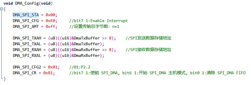

原本是用while等待数据发送完成,我觉得在这死等浪费电量,还不如让它休眠
于是改成了CPU休眠,通过DMA中断唤醒,发现现在已经点不亮OLED了
DMA中断通过汇编跳转,总中断也打开了
DMASPI配置是这样的,不知道哪个环节出现问题了

示波器或逻辑分析仪看看有没有信号

我总觉得是这个中断有问题,没有进入中断,我把DMA_SPI_STA=0写在中断外就能点亮
例程中是这样写的 [attachimg]51763[/attachimg] [attachimg]51764[/attachimg]  详情 回复 发表于 2024-7-18 14:25

我总觉得是这个中断有问题,没有进入中断,我把DMA_SPI_STA=0写在中断外就能点亮 ...
例程中是这样写的
