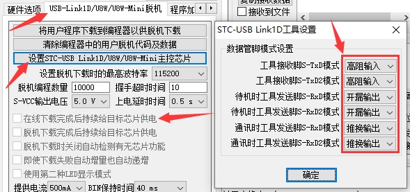

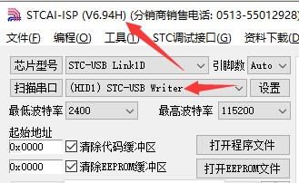

发表于 2024-7-18 09:21:34 | 显示全部楼层
先升级到最新版STCISP再执行上述操作
选项如图设置试试
我的在线下载完持续供电是正常的,升级STCISP再更新LINK1D固件试试
