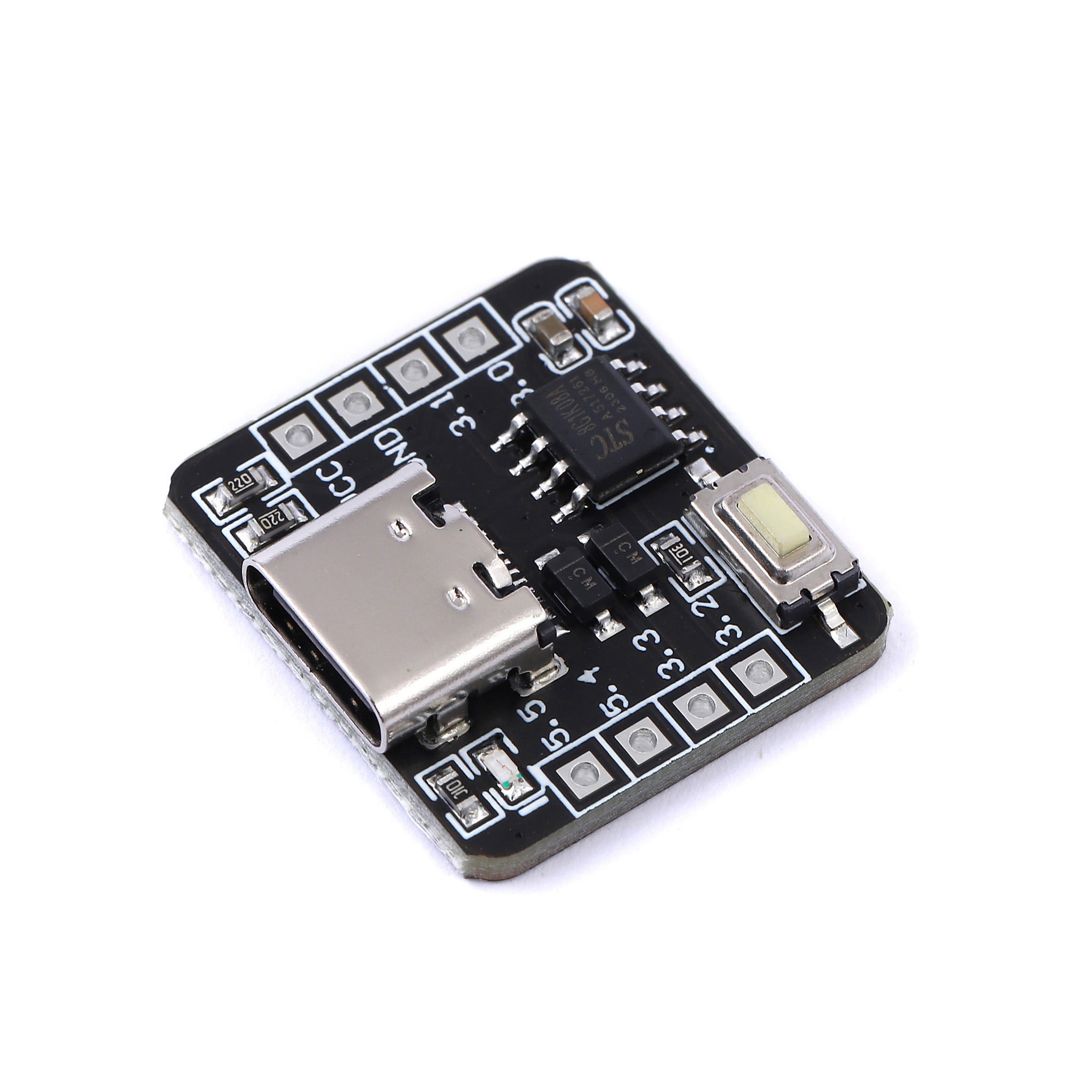

开始尝试USB下载功能是在STC8G1K08A上,
可能是模拟USB比较挑系统,有的比较老的电脑即便安装了USB驱动也会识别失败
所以提这个功能的比较少,网上也很罕有带这个接口的开发板。
后来在STC8H上体验了一把USB-HID,简直爽到飞起,于是开始喜欢上这个功能了。
https://www.bilibili.com/video/BV196421Z7yu

可以用STC LINK1D,配合附带的XH2.54转Type-C线,给STC8G1K08A开发板串口下载

配合xh2.54转Type-C线实现2种下载模式不错啊。

STC8G1K08A可以模拟USB下载?
8G的数据手册上,STC8G1K 的 08、08A、08T,还有STC8G2K、STC15H2K都支持软件USB直接下载。STC8G1K17和STC8G1K17A不支持。  详情 回复 发表于 2024-7-18 09:18
