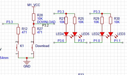

这个是最近有用户复刻的一箭双雕的原理图中的一部分
想请问一下,这个LED 2,3,4,5 正极连P33,负极分别连其他引脚.那我要使用哪个哦?
共阴就用P3.6,P3.7 P1.0  P1.1
共阳就用P3.3是吗?
还是说怎么都可以用.
复用吗?
虚心请教

P33可以当做led共阴使用,
又可以当K1使用?
我记得有人提醒过,IO口尽量用 VCC连接电阻,再接LED正极,,然后负极连IO口,..
建议不要从单片机内部供电,很多电路板不支持

共阳,公共端接P33,冷启动时P33为0,防止通过LED给目标单片机供电导致冷启动失败

LED 是共用一个阳极的 也就是正极都接Vcc

我刚都试了,可以点亮.
但是P33接口翻过了不能点亮
P33推挽,高电平,点亮  发表于 2024-7-17 23:18

原理图阳极都是接的P33,意思就是P33走电流了

这原理图就是之前嘉力创设计大赛里面那个复刻一箭双雕那个
我习惯用P33来点亮lED 看来得飞线了

确实,怪我粗心了

现在P33点不亮哦
我试了 P33=1; P33=0;都点不亮.
P1.1  P1.0  P3.6 P3.7都可以点亮
P33设置为推挽,高电平有效  发表于 2024-7-17 23:19

P33要设置推挽输出
大哥,您一句要推挽输出,我半夜 1点爬起来
又研究了半小时。
p10,p11,p36,p36点亮时,由p33口供电,p33连接他们led的正极
那如果反过来,p33口要点亮《p36这个口》,那应该要p33供电,p36为负极才行啊。
可能设置p36口可以,,睡下了,明天再弄
