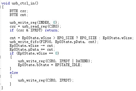

发表于 2024-7-17 17:08:28 | 显示全部楼层
64是端点大小,包超过64字节需要拆分多次发送,像这样
不能实时改变包长度,长度由描述符定义

 楼主| 发表于 2024-7-19 13:52:34 | 显示全部楼层
谢谢老师,明白什么意思了。不能实时变长
