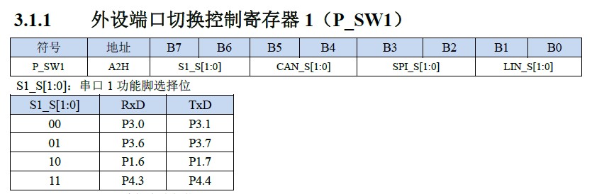

想用屠龙刀实例输出串口改到P3.0,3.1上,一直输出不出来
原来是程序里面调用了stc_usb_hid_32.lib这个库
stc_usb_hid_32.lib这个库对应的是usb-hid的demo,里面P30,P31被占用了,可算整明白了
QT上位机小佬,努力学习嵌入式中,感谢各位大佬指导
