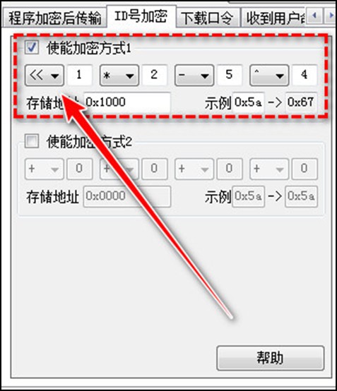

使用STC芯片需要加密的时候,最实用、最方便的方法就是将ID通过软件计算存放到某个固定的地址,加密的方法大致如下:
  加密的时候还需要将ID通过运算的结果写入到程序空间某个固定地址(如1000H开始的地址),那么我们就必须在源代码中将这些地址(如1000H~1006H)予以保留,并定义为FFH,而不能其他数据。这也是很重要的一步。

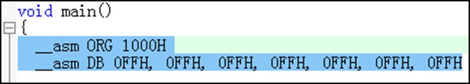

除此之外,还可以这样:
  1. __asm ORG 1000H
  2. __asm DB 0FFH, 0FFH, 0FFH, 0FFH, 0FFH, 0FFH, 0FFH

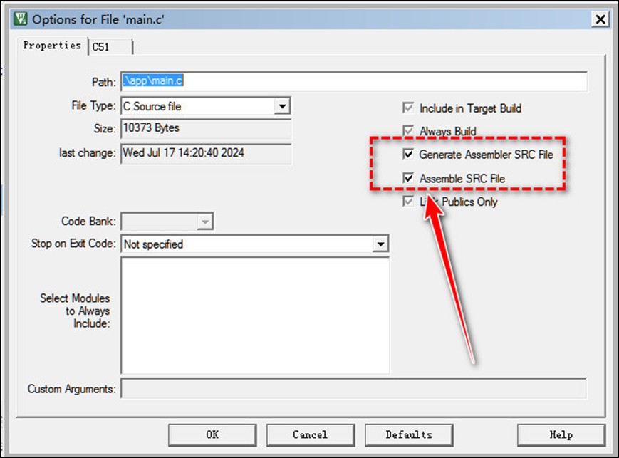

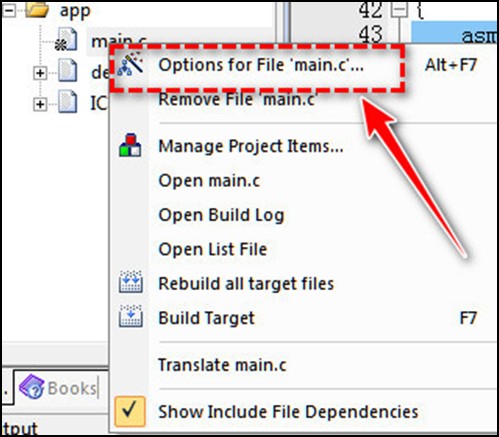

不过编译前需要设置一下:
汇编语言可以加到main的下面即可:

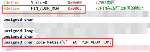

发表于 2024-7-31 07:26:54 | 显示全部楼层
Debu*** 发表于 2024-7-17 15:27
我这样写是可以的
还是用你这方法好,用汇编的话,有的程序运行正常,有的程序下载后不能运行,真的“智能”,哈哈!
