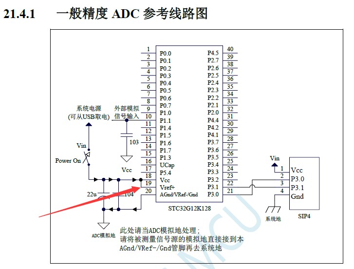

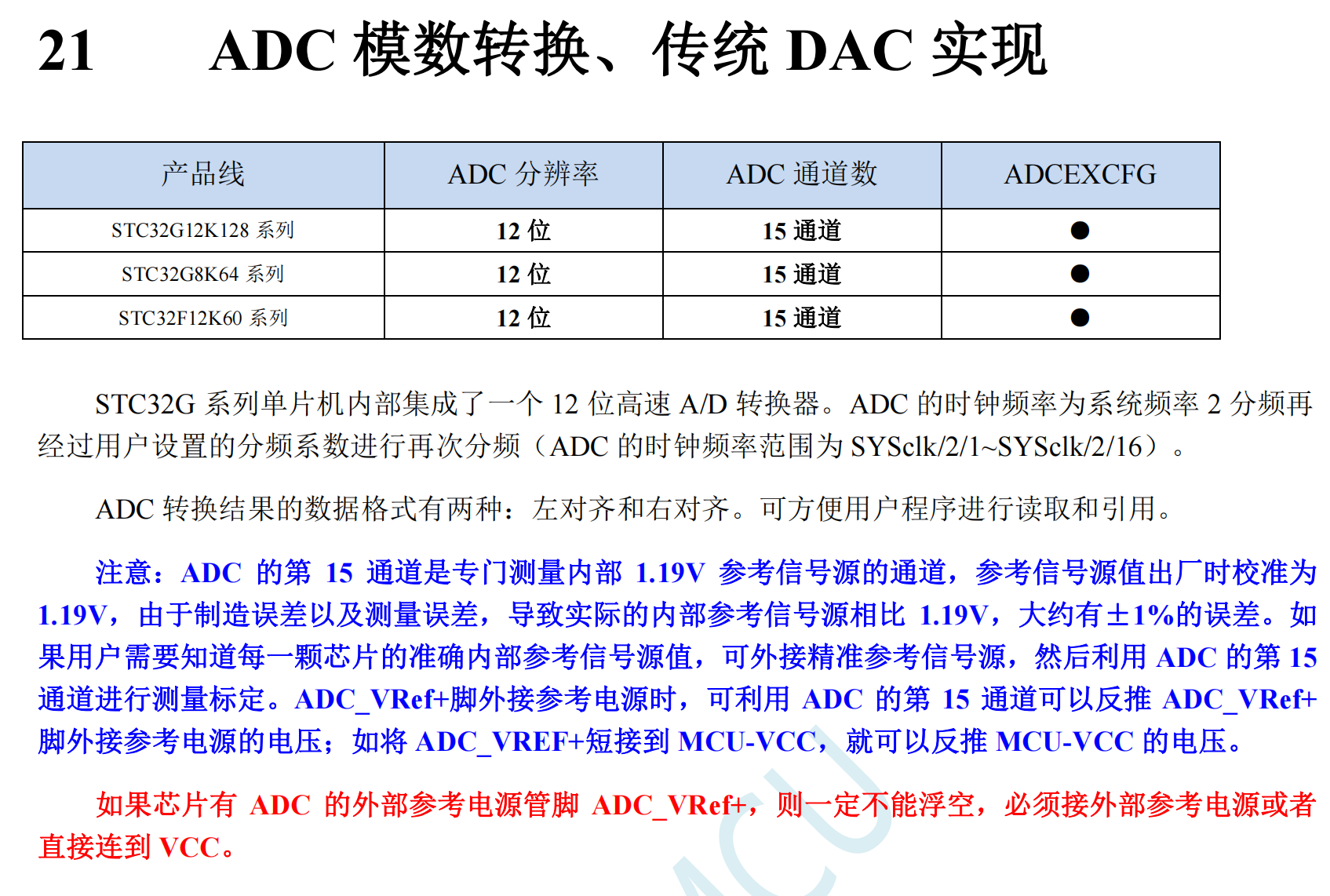

我想请问一下这个STC32G12K128 单片机的ADC的外部参考电源管脚ADC_VRef+在哪里接外部电源啊
因为这个注意事项里面说“ADC的外部参考电源管脚ADC VRef+,一定不能浮空,必须接外部参考电源或者直接连到Vcc”
我现在使用例程测试出来的ADC 输入电压有一些不稳定,尤其是电压比较小的几个管脚

发表于 2024-7-17 10:15:12 | 显示全部楼层
要求不高接VCC,要求高接外部基准

发表于 2024-7-17 10:25:53 | 显示全部楼层
直接连接:
外部基准:

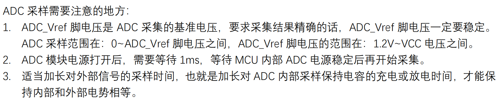

发表于 2024-7-17 10:33:37 | 显示全部楼层
读低速信号要稳定可以使用DMA自动累加然后超采样
https://www.stcaimcu.com/forum.php?mod=redirect&goto=findpost&ptid=2537&pid=19963
用软件数字滤波也可以

发表于 2024-7-17 10:36:15 | 显示全部楼层
还有电压过小需要使用运放放大,信号的幅度尽量覆盖ADC量程,减少无效区间
