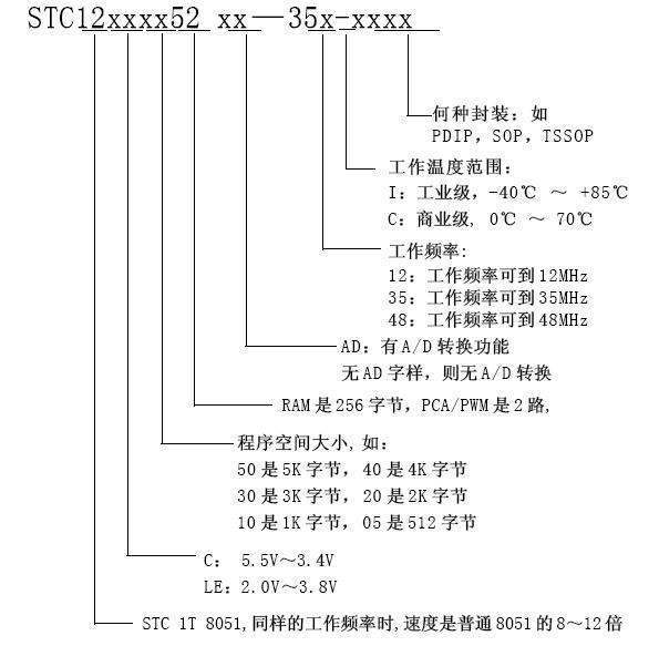

如题,请问中间的40I表示什么?有相关的说明吗?
另外 STC8H4K64TL 这款单片机 手册里面写的是 40I  立创或者淘宝我搜索到的都是 45I 请问是一样的吗?

谢谢楼上两位的解答。
那手册上的标注是不是与单片机实际能达到的最高主频不符

不好意思 没仔细看ID,感谢您的回复。
立创上销售的单片机型号,都已经销售了,不应该标超频的主频做宣传吧。

STC8H4K64TL-45I-LQFP48
STC8H4K64TL-40I-LQFP48
都有在销售的
