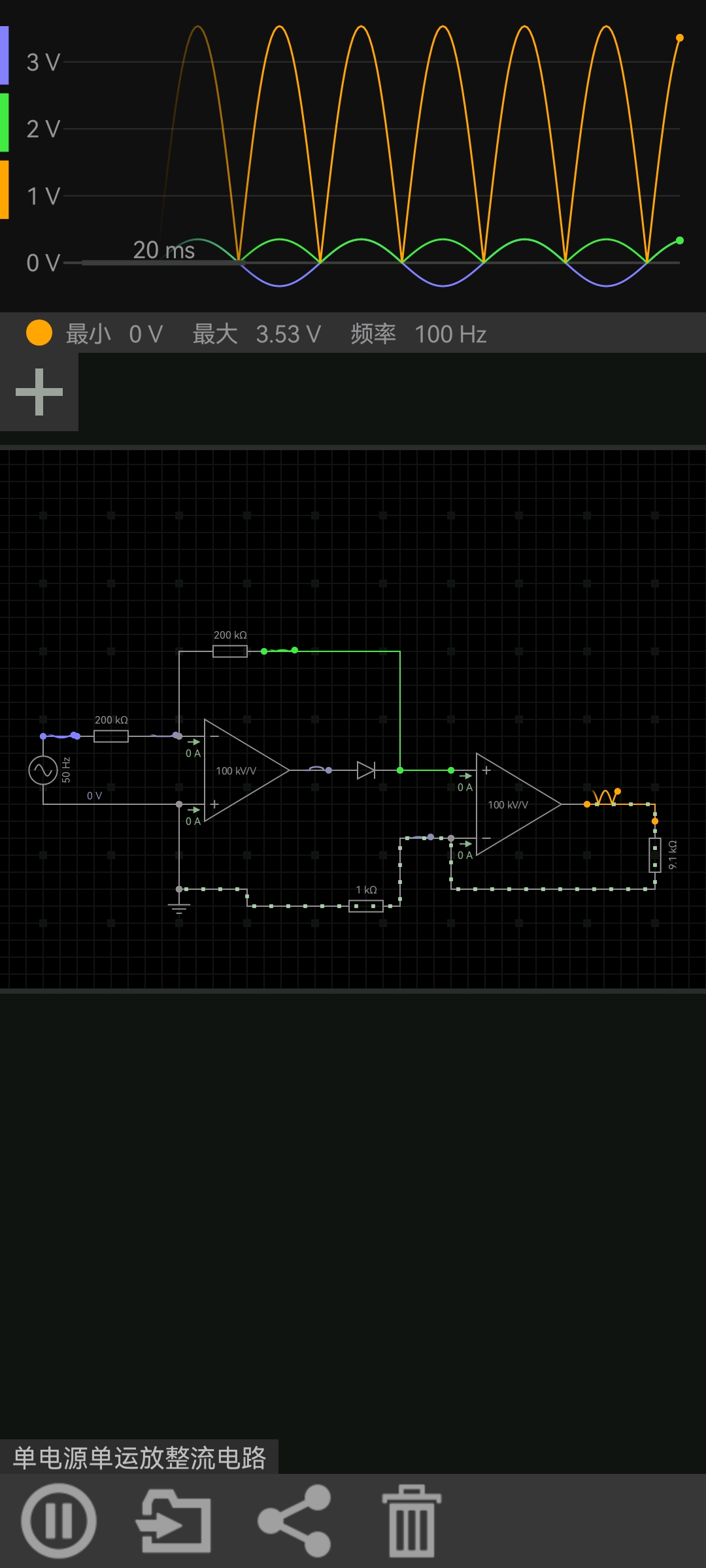

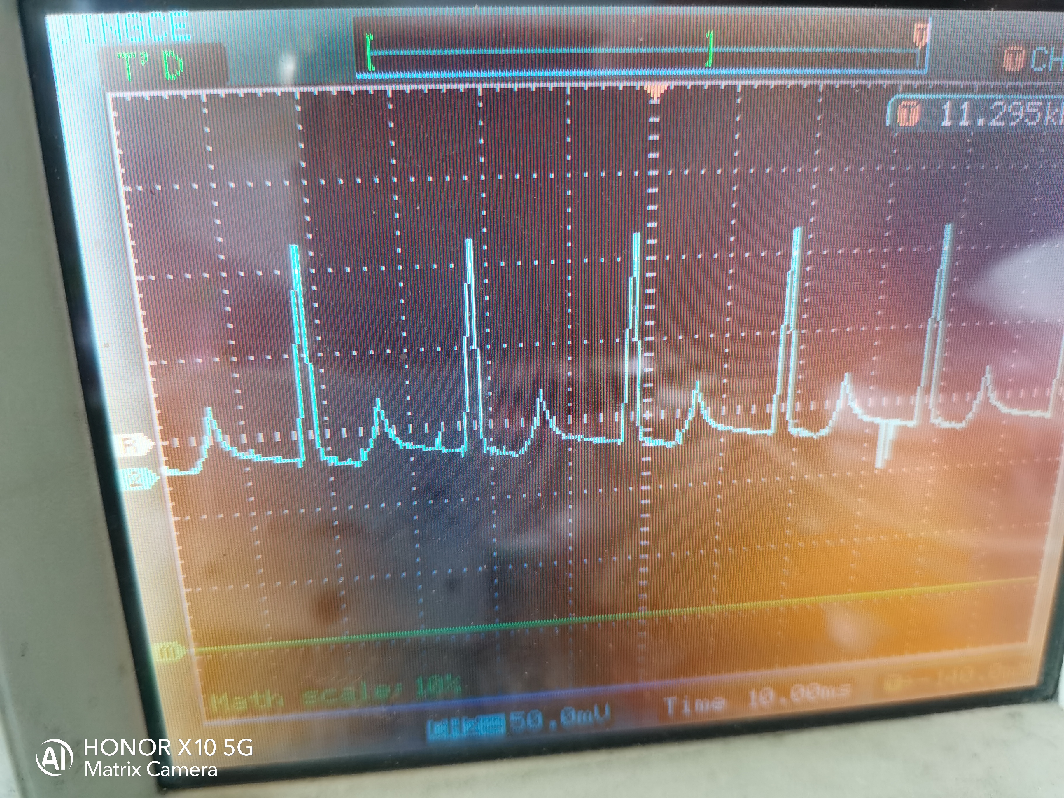

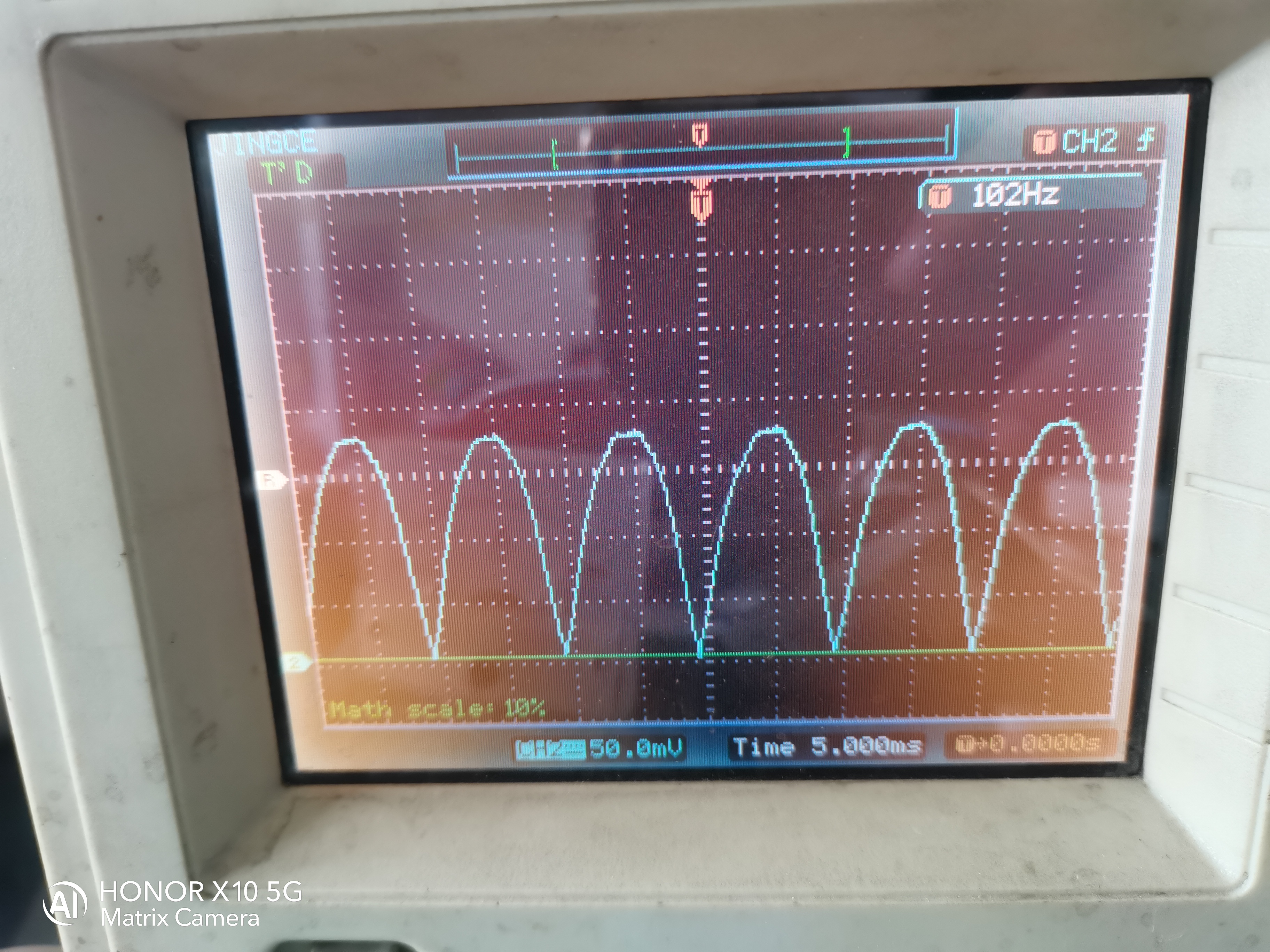

各位大哥,我要测量交流电信号,用了电流互感器,串电阻采样到0.35V,再LM358全波整流,再把最大值放大到3.5V。单片机用STC32G,DMA采集256次,时间为连续采集两个正弦波的AD值取平均值。测量吹风机一档三档电流都是正弦波,和万用表测量的电流相差不大。二档电流用示波器显示有两个尖峰,单片机检测0.33A,电流表显示3A,是什么原因?正弦波的电流正常。电流互感器是5A:5ma的。{:5_300:}{:5_300:}{:5_300:}非常感谢!

电吹风有一档主发热丝是串联一个二极管的(半功率),变成了单向脉动电流(即成为了直流电),所以交流互感器将不能正常感应,你要换成霍尔互感器就可以了,交直流通用。
