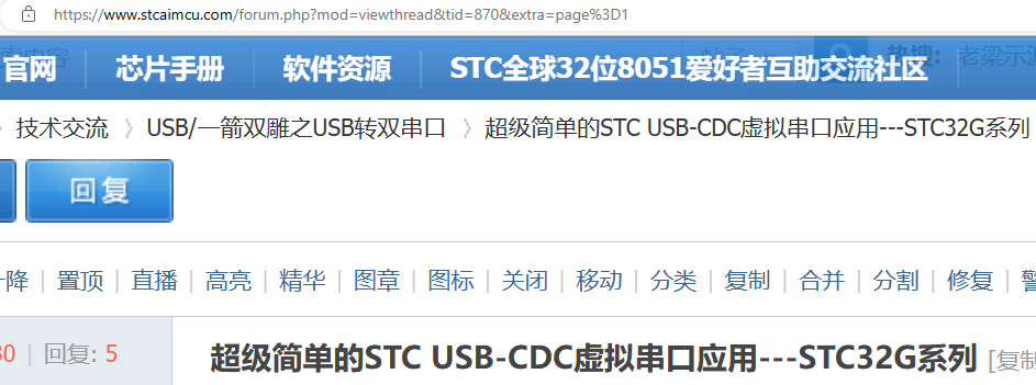

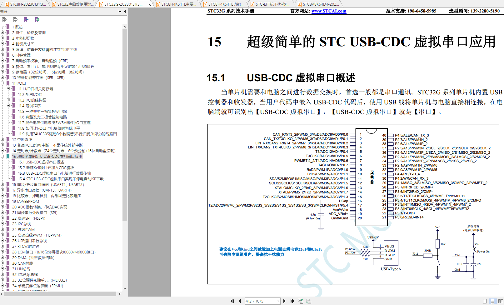

一个屠龙刀3模块在STC-ISP串口扫描中找不到的USB-CDC接口,但该模块可以切换到STC USB Writer ,下载代码正常。接入其他模块如老梁示波器串口扫描中可以找到USB-CDC接口,这是什么原因?

需要烧录USB-CDC程序到MCU中哦,在官网屠龙刀例程中也有:深圳国芯人工智能有限公司-核心功能实验板  https://www.stcai.com/hxgnsyb
