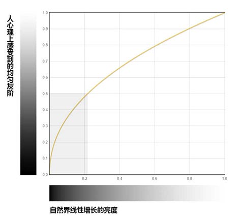

Debu*** 发表于 2024-7-16 16:52
用不着这么复杂,做个gamma校正就好了,现在点灯的99%不做gamma校正
死去的脑细胞又开始攻击我了。当年做的笔记:
由于人眼特性,人对暗色变化更加敏感,因此肉眼感觉的50度灰实际线性值只有0.214左右。
为了使计算机表示色彩递进关系和人眼感受到的基本一致,微软联合爱普生、HP等制定了sRGB,它的通道值127就对应人眼感受到的中灰(传说中的伽玛校正)。
通常情况下如果没有特殊说明,一般所说的“RGB”均指sRGB
