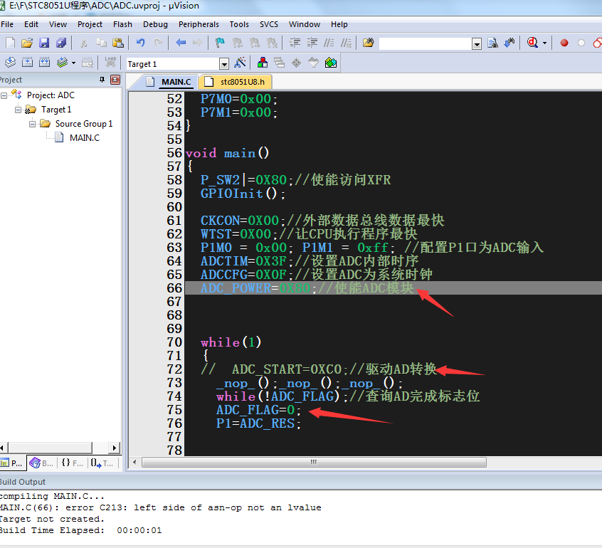

用STC8051U-8bit  安照数据手册例程 编译报错

希望那位大神帮忙一下!!!!!!!!!

我怎么记得ADC_POWER 是个宏定义呢? 给宏定义赋值当然要出错了
3085
7234
7234
发表于 2024-7-16 10:29:18 | 显示全部楼层
而且下面那个注释掉的ADC_START 也是一个宏定义,,,

要想操作ADC 应该要给这个寄存器赋值。

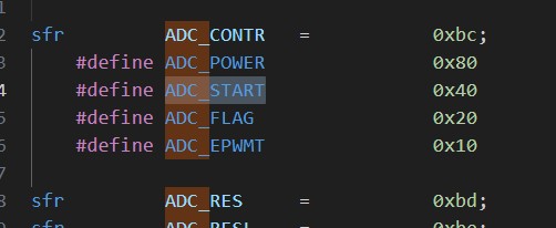

ADC_POWER 和 ADC_START 是 bit,不是 SFR
你要做的操作是 ADC_POWER=1
但不能这样写,因为 ADC_POWER 所在的寄存器 ADC_CONTR 的地址是 BCH,不可位寻址
所以要这样写 ADC_CONTR|=ADC_POWER

你将宏定义(常量)当做变量使用了,所以出错。
