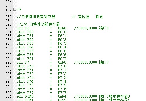

今天修改了很久之前的一个15F104E的程序,编译时报错:寄存器重复定义,查看stc15f104e.h这个文件,发现好多寄存器都被重复定义了两次。查看keil安装目录下,发现还有一个stc15.h的头文件,这两个有什么区别呢?由于现在都不用这个系列了,没去和器件手册对照过

嗯,以前的一款产品了,就是后来的烧录软件里面的头文件重复定义寄存器了,以前的没有,不知道从哪个版本这样的,你发的这个也是有重复定义的,找个寄存器查找一下就发现了

这都小事情,头文件里尾部附带了各个寄存器默认值说明,只是漏了注释掉,所以跟前面的定义重复了,自己用/*和*/把后面多余的注释掉就行了,删掉也行

嗯,是的
