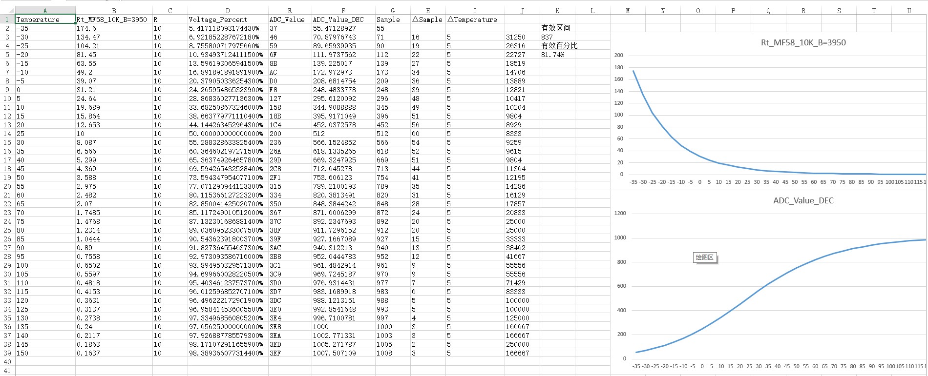

之前做的excel热敏电阻计算供参考
热敏电阻计算 Rt_MF58_10K_B=3950 R=10K -25~85℃.xlsx (23.7 KB, 下载次数: 220)
热敏电阻计算 Rt_MF58_10K_B=3950 R=50K -35~35℃.xlsx (23.75 KB, 下载次数: 194)
