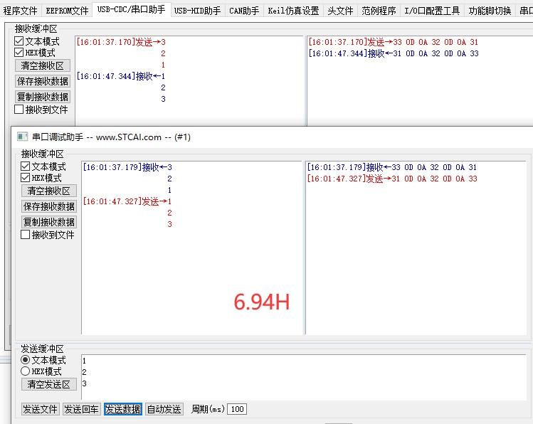

stcai-isp-v6.94H 串口发送数据区不允许回车输入,在发送区按回车键不好使

发表于 2024-7-15 15:55:13 | 显示全部楼层
旧版本软件的串口发送窗口使用的是普通的EDIT控件,
所以默认是支持直接输入回车换行的,
STC-ISP V6.94F/G/H 的新版本软件,
由于需要支持发送窗口也需要支持设置颜色和字体大小,
所以换用RichEdit控件
RichEdit控件默认无法直接输入回车换行,
需要用 【Ctrl + 回车】的方式来输入回车换行
后续的新版本软件会使能串口发送窗口直接输入回车换行的功能

发表于 2024-7-15 12:03:59 | 显示全部楼层
stcai-isp-v6.94E测试正常,Link1D双串口自收发,点击发送回车按钮正常,发送缓冲区输入回车点发送数据也正常发送了0x0D 0x0A
建议点击stcai-isp上方升级/版权→软件升级,升级到最新版stcai-isp

发表于 2024-7-15 15:59:19 | 显示全部楼层
Debu*** 发表于 2024-7-15 12:03
stcai-isp-v6.94E测试正常,Link1D双串口自收发,点击发送回车按钮正常,发送缓冲区输入回车点发送数据也 ...
昨天下载了stcai-isp-v6.94H,但是忘更新(替换旧版)了,刚才添加头文件发现没有STC8051U才发现
更新到stcai-isp-v6.94H,发现串口助手确实是无法输入回车的
7378
14020
发表于 2024-7-15 16:03:31 | 显示全部楼层
6.94H Ctrl+Enter 可以用
