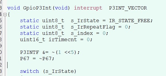

试验箱接收头接线P35,使用IO下降沿中断,P67灯闪烁显示可以进中断,获取时间判断代码检查了好几遍没看出哪里问题,请大家帮忙看下,非常感谢。

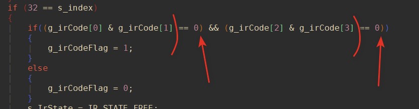

1、获取后判断4 个字节相与为0时候小括号位置打错了,运算优先级导致条件始终为假。

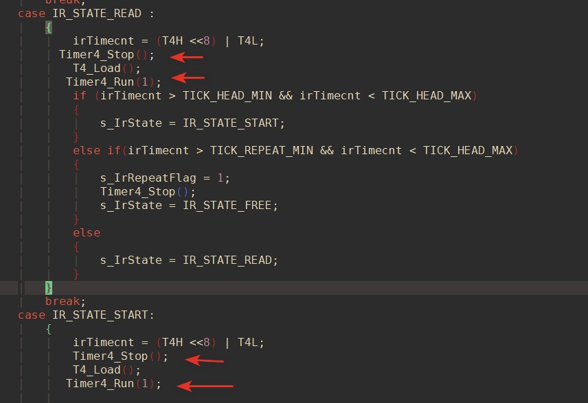

2、定时器重装时候要停一下定时器,装好后再启动,
