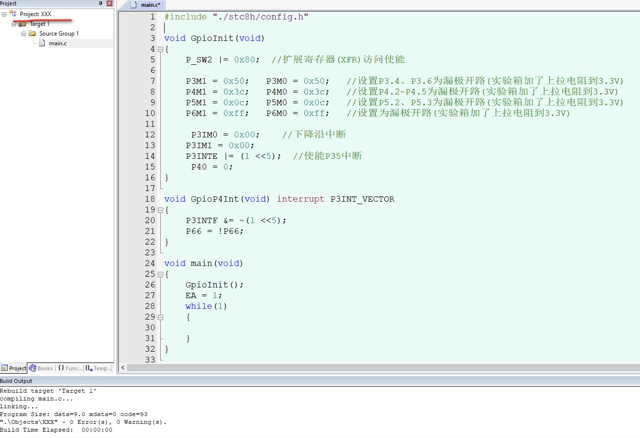

如截图,注销掉IO口这个中断就可以通过编译,这个是怎么回事?

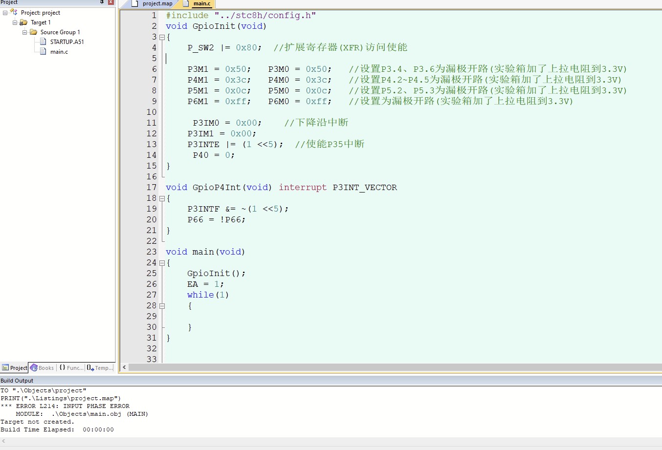

发表于 2024-7-13 23:27:00 | 显示全部楼层
全部扔到一个文件也无法编译

发表于 2024-7-13 23:28:17 | 显示全部楼层
新建一个工程,代码赋值过去就能编译,这个是什么问题

发表于 2024-7-14 08:26:01 | 显示全部楼层
扩展插件安装过,这个是有的工程可以编译通过,有的不行,如下图

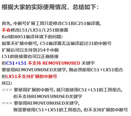

发表于 2024-7-14 13:14:06 | 显示全部楼层
用了 扩展工具就不能用lx51链接器了 自己检查一下吧

发表于 2024-7-14 14:57:06 | 显示全部楼层
Debu*** 发表于 2024-7-14 13:57
https://www.stcaimcu.com/forum.php?mod=viewthread&tid=6287
看样子使这个问题

发表于 2024-7-14 15:15:46 | 显示全部楼层
一般是中断号过大

发表于 2024-7-14 15:56:48 来自手机 | 显示全部楼层
一直以为打了补丁就完全可以编译。原来还分C51和L51、LX51的区别啊。
