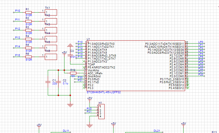

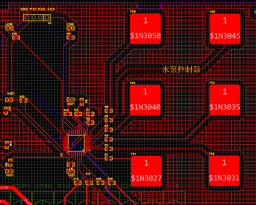

求助,触摸按键无反映,哪位帮我看看是电路哪里设计有问题
55
55
发表于 2024-7-13 19:26:23 | 显示全部楼层 |阅读模式
设计如下,用官司方的工具获取三个值都不显示
读取情况
读取情况
pcb
pcb
原理图
原理图

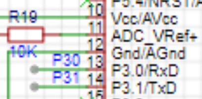

发表于 2024-7-13 20:29:14 | 显示全部楼层
ADC_VREF+ 直接短接到 MCU-VCC, 就是 R19 = 0欧

 楼主| 发表于 2024-8-19 18:14:14 | 显示全部楼层
谢谢,已解决
