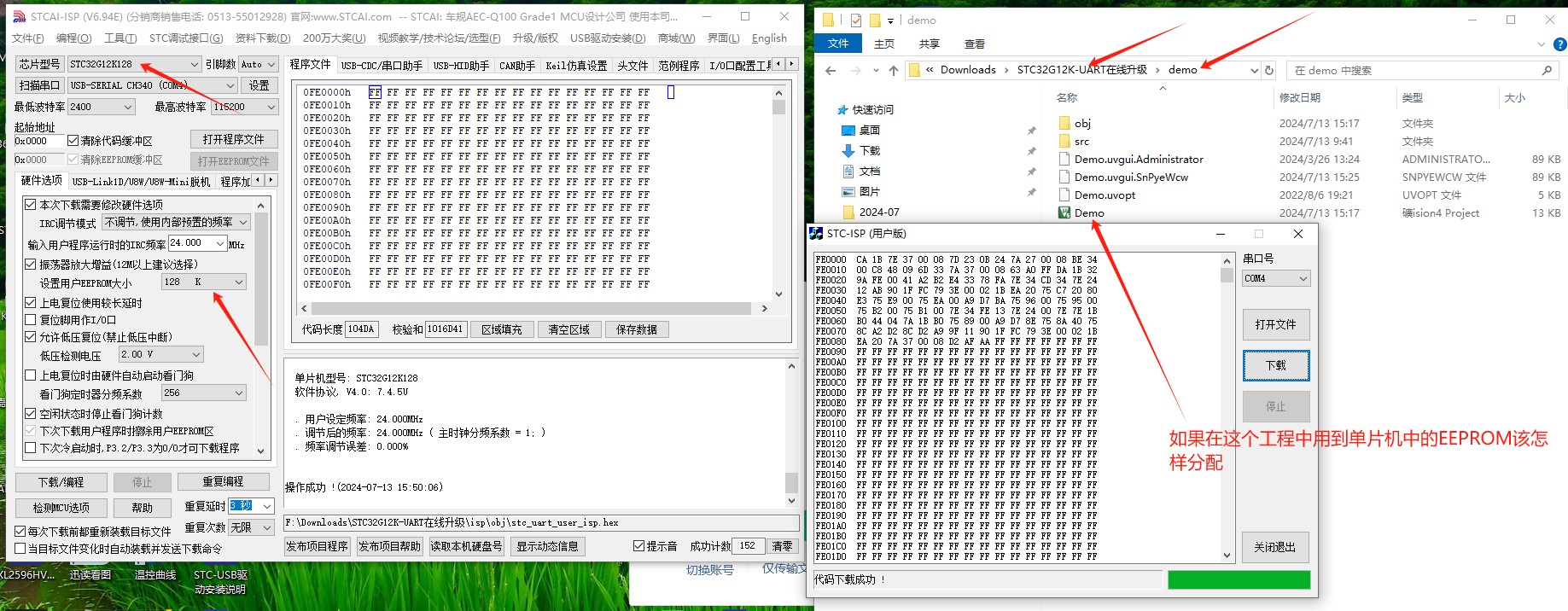

如果在远程升级的工程文件中使用 单片机的一部分 Flash 当 EEPROM 使用 又该怎样分配了?

我记得是先使用ISP软件下载一遍,这个时候要设置好eeprom大小。。然后再用在线下载工具下载

eeprom设为128,具体可以看主目录下《利用STC的IAP单片机开发自己的ISP程序-STC32G12K128系列.pdf》
