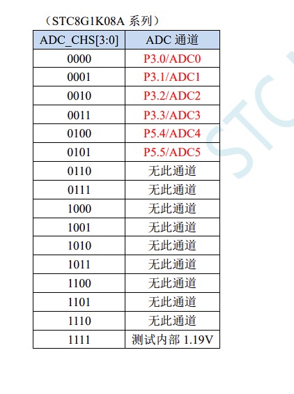

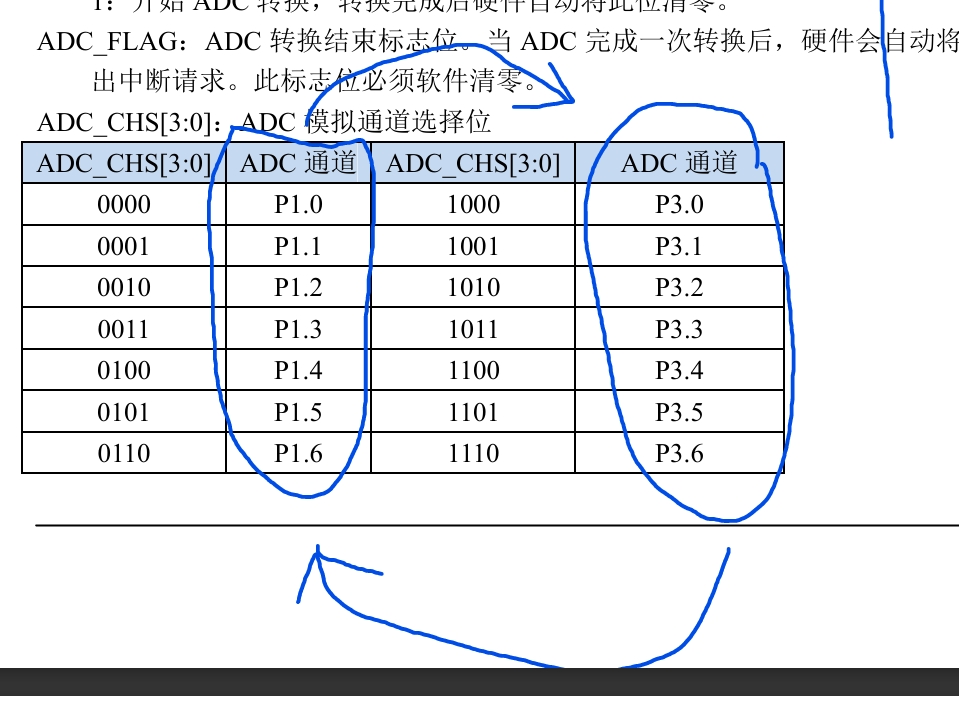

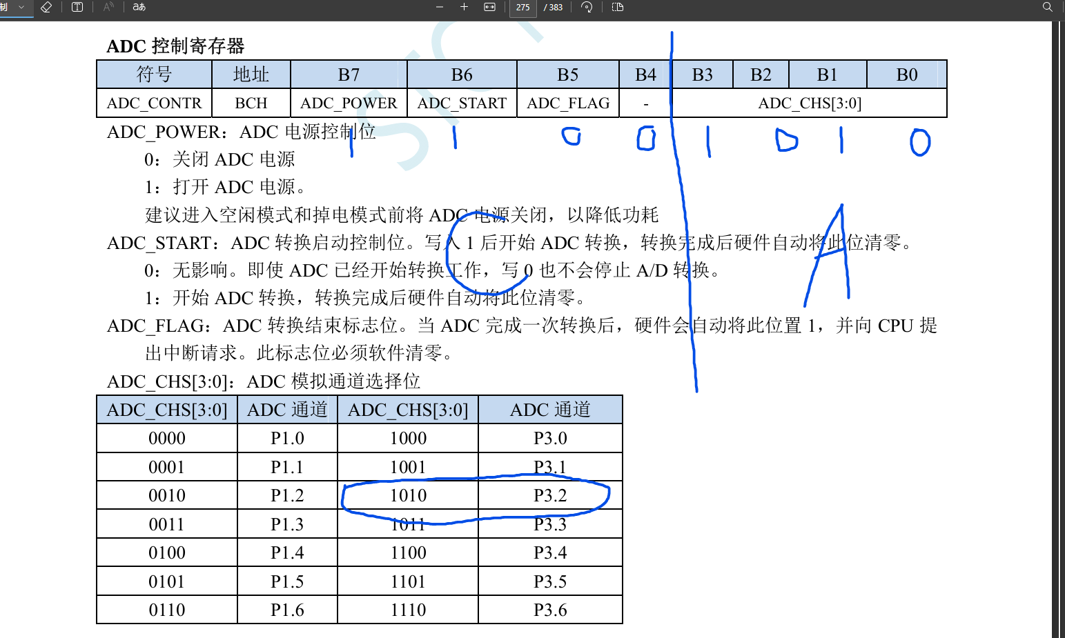

最近项目上有用到这颗8PIN的单片机,就学了一下,配置ADC过程中发现我无论怎么配,串口输出的ADC值始终都是0
就感觉很奇怪,后面终于在网上找到例程,因为软件自带的历程用的P3.0,但这个脚我用做串口了,我需要用P3.2做ADC
问题就出在这个通道配置上,按照手册说明,我应该是配置成1100 1010才对上了P3.2  但实际上得改成1100 0010才对了
所以我感觉手册可能错了   应该这两个调换一下   但这个单片机没有P1口   不知道是不是这样  就很纳闷

发表于 2024-7-13 13:23:11 | 显示全部楼层
显而易见的 是你手册看差地方了

发表于 2024-7-13 13:24:10 | 显示全部楼层
你看的是STC8G的手册么?

发表于 2024-7-15 11:10:40 | 显示全部楼层
_奶*** 发表于 2024-7-13 13:24
你看的是STC8G的手册么?
芯片是STC8G1K08A的    我找的是STC8G1K08      我看好像差不多

发表于 2024-7-15 11:11:44 | 显示全部楼层
_奶*** 发表于 2024-7-13 13:23
显而易见的 是你手册看差地方了
真奇怪  芯片是STC8G1K08A的    我找的是STC8G1K08    没找到A结尾的手册就这样凑合看了

发表于 2024-7-15 11:12:18 | 显示全部楼层
可问题是 STC8G1K08没有ADC,,,
STC8G1K08,8脚的无PCA无ADC,16/20脚的有  发表于 2024-7-15 12:49

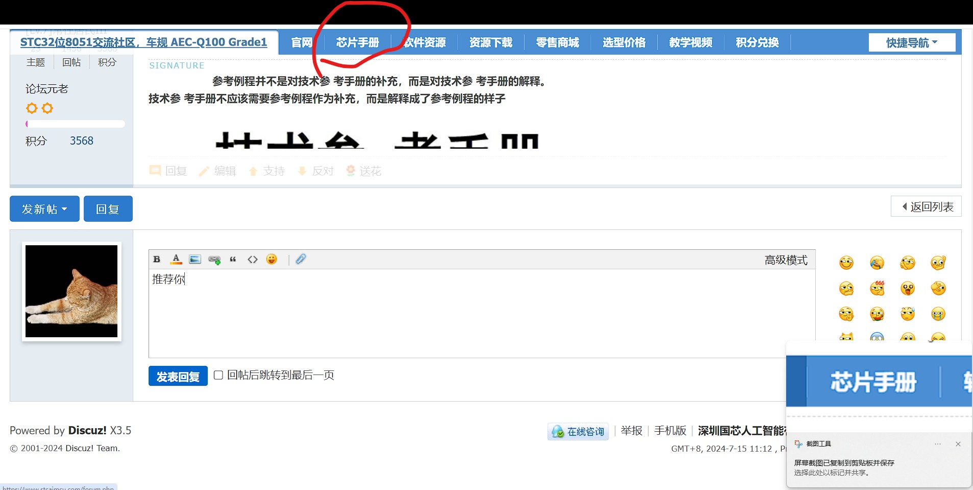

发表于 2024-7-15 11:14:07 | 显示全部楼层
从这里找手册,,这里的手册都是最新的,,
神知道你从哪里淘来的手册

发表于 2024-7-16 10:14:26 | 显示全部楼层
_奶*** 发表于 2024-7-15 11:14
推荐你
OKOK  感谢
