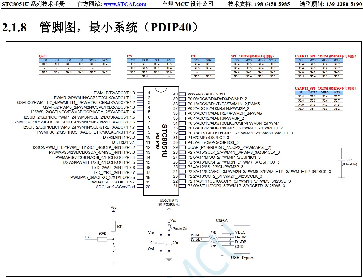

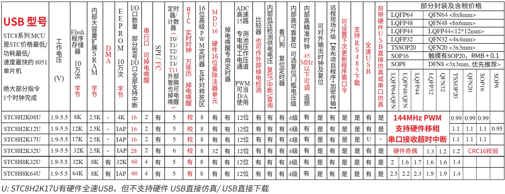

现在 STC 的 MCU 几乎都是 USB型为主了,
建议大家优选带 USB功能的 MCU
STC8H2K08U-45I-SOP8/SOP16/TSSOP20
STC8H2K32U-45I-TSSOP20/TSSOP28, LQFP32
STC8H8K64U-45I-SOP16/TSSOP20, LQFP32/44/48/64
STC32G12K128-TSSOP20,LQFP32/44/48/64
STC8051U-34K64-QFP48,QFP44,PDIP40

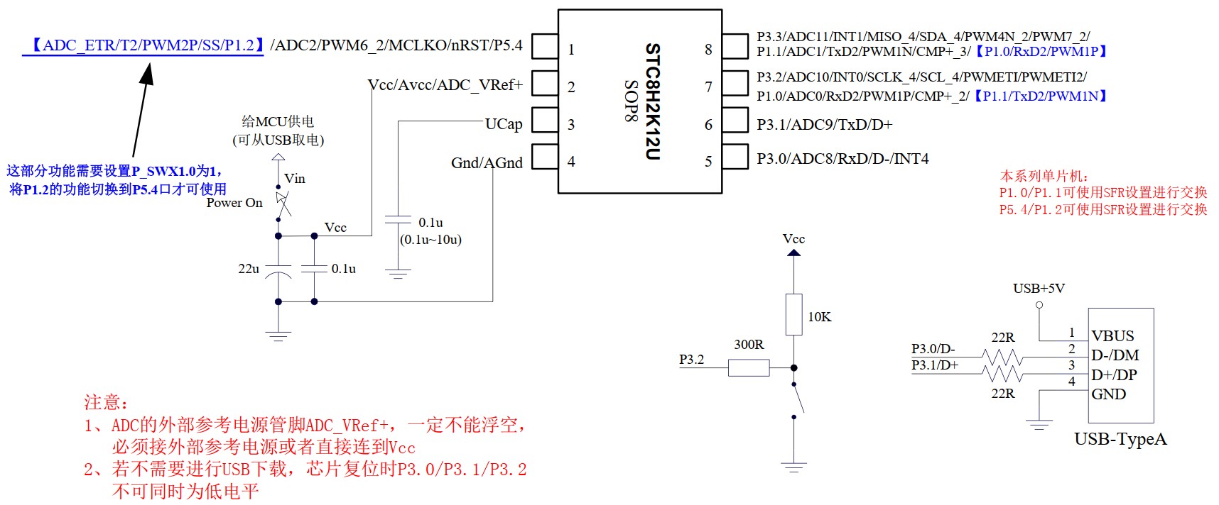

看了下,使用的是模拟USB的STC8G1K08A,
因为没有UCAP引脚,所以不用接104P电容。
想知道如果是硬件USB的UCAP的接地电容
是不是一定必须的。

 楼主| 发表于 2024-7-13 15:32:37 | 显示全部楼层
3.3V 工作电压,则 UCAP直接短接到 MCU-VCC
下图3.3VUCAP 可以直接短接到 MCU-VCC, 共享外部的电容

发表于 2024-7-14 20:04:58 | 显示全部楼层
so*** 发表于 2024-7-13 12:21
看了下,使用的是模拟USB的STC8G1K08A,因为没有UCAP引脚,所以不用接104P电容。想知道如果是硬件USB的UCAP ...
不使用USB, 可以不接UCAP
