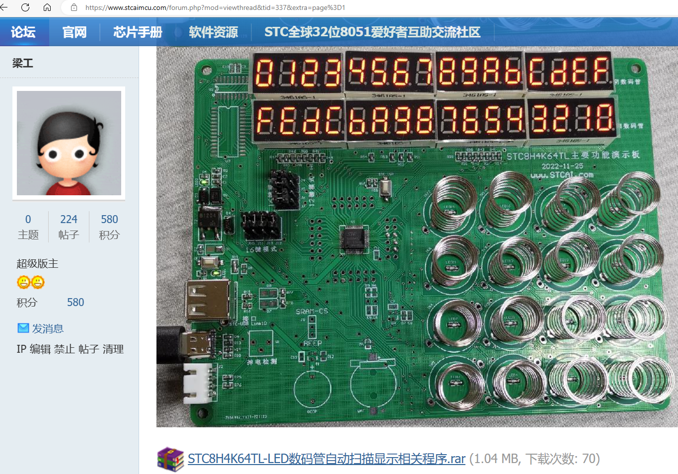

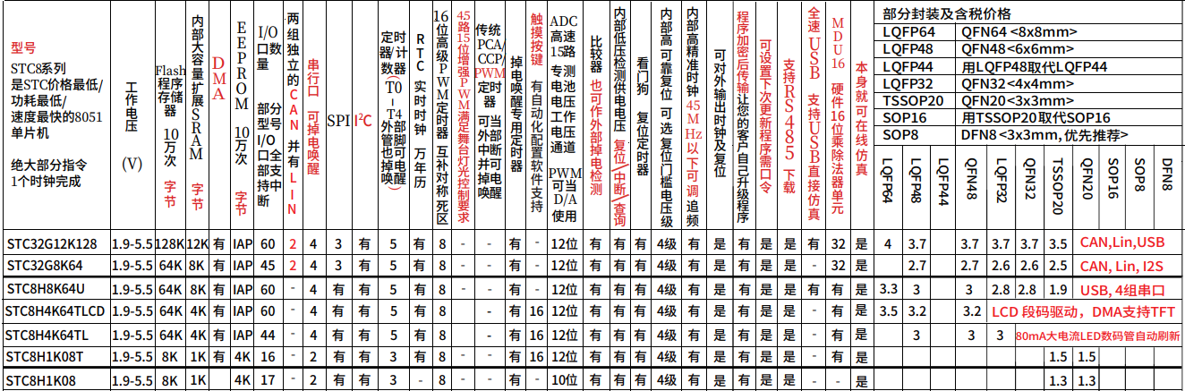

老兄弟问:带硬件LED驱动的是只有STC8H4K64TL吗,是只有48脚封装吗?
答:         全部都能20mA以上大电流驱动,但要80mA大电流自动刷新LED数码管显示的,
               目前只有 STC8H4K64TL-45I-LQFP48/32, STC8H4K64TL-45I-QFN48/32

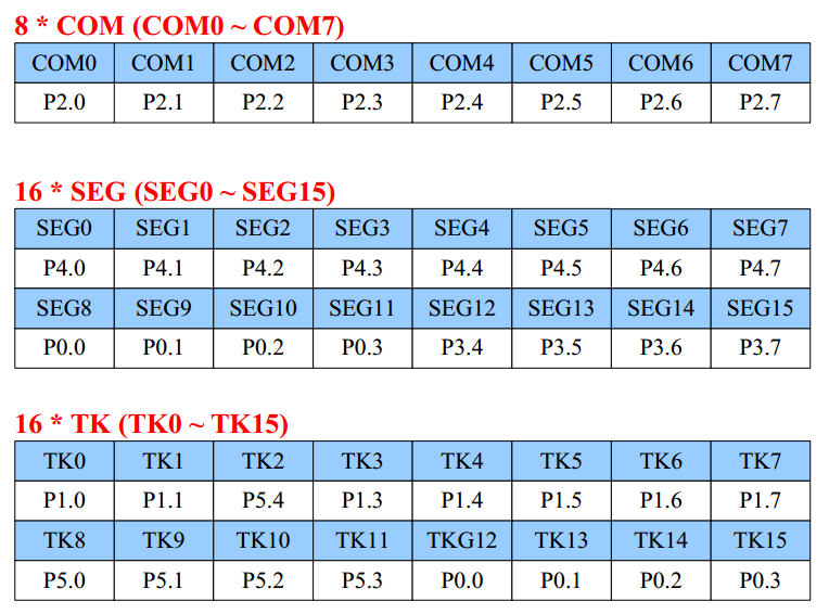

重要的管脚都总结在这了,能做触摸功能的管脚,或者做触摸,或者做其他功能,
不要共享,这样 5mm亚克力玻璃很轻松,就是做触摸功能的管脚走线越短越好,
不要拉到这,又拉到那,想跳线,适应所有场景,这样乱的走线,会影响触摸检测的效果

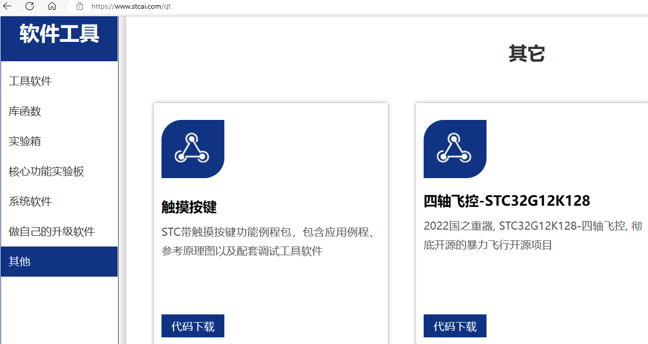

老兄弟问:触摸按键例程哪里有
答:         STC官网,www.STCAI.com 有
深圳国芯人工智能有限公司-其它 (stcai.com)

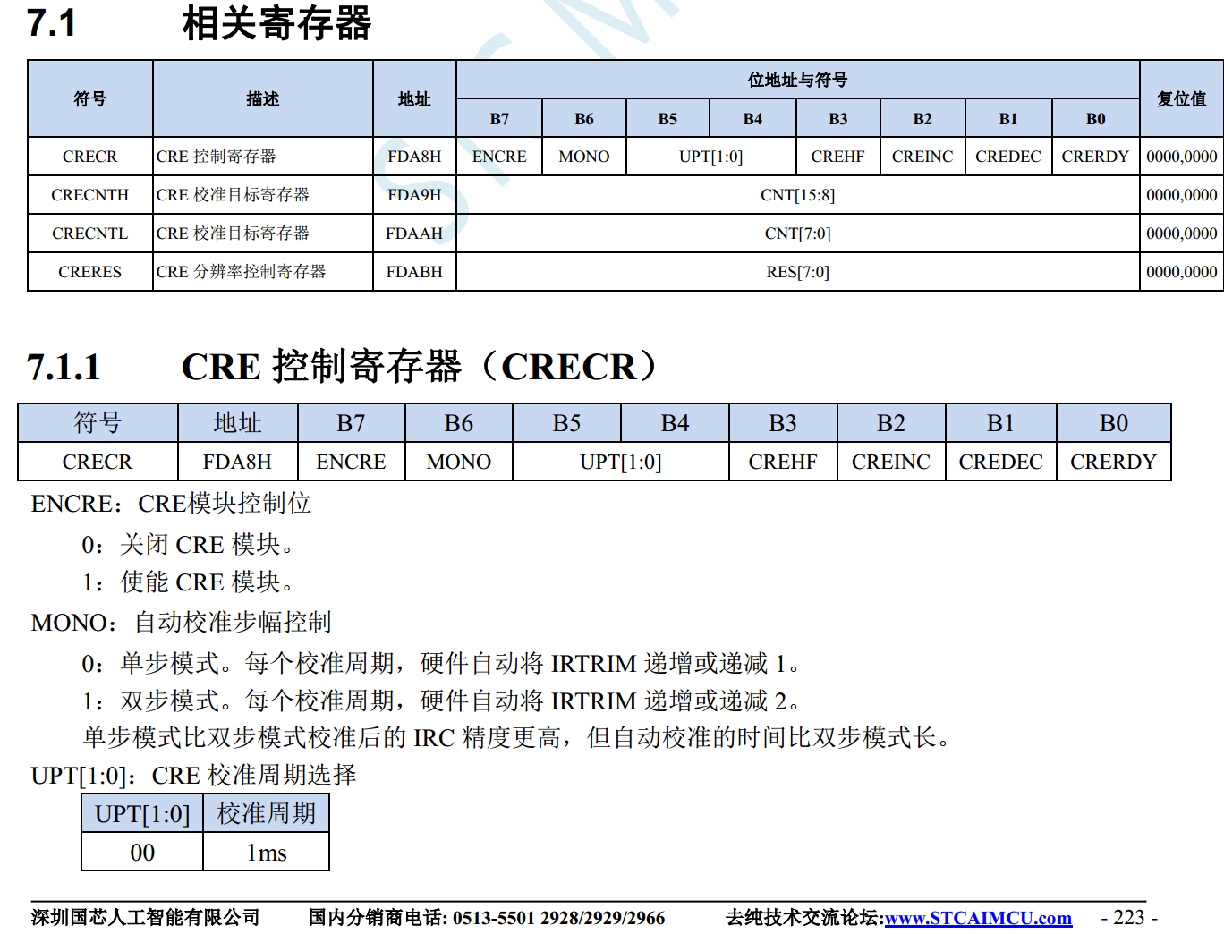

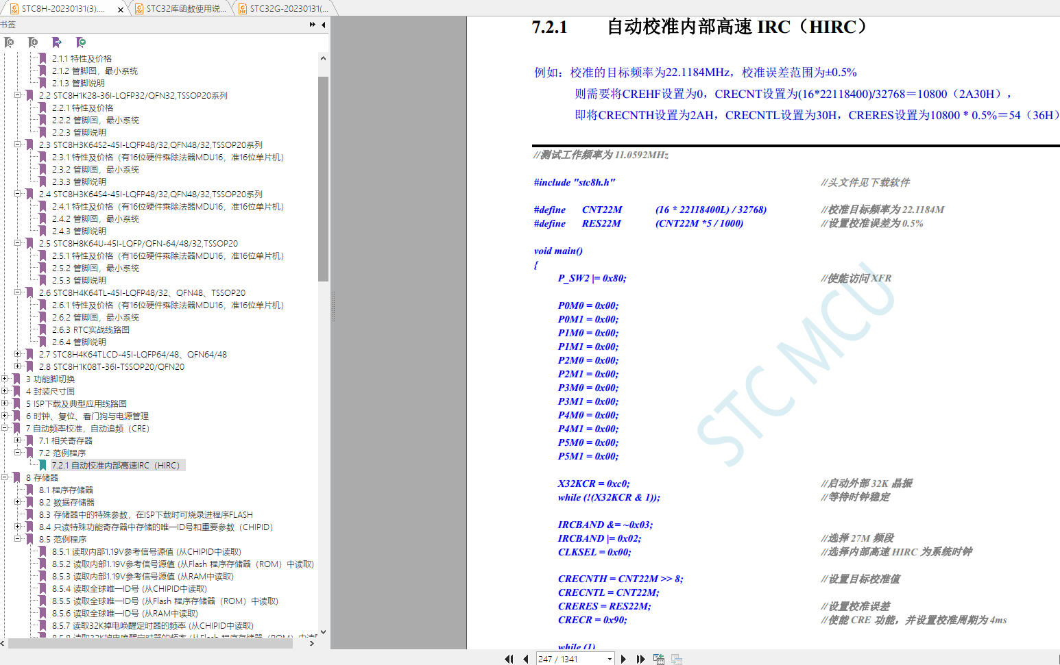

老兄弟问:用了内部RTC模块功能,只能 【P1.7/XTALI, P1.6/XTALO】 接 【外部 32768 RTC 专用低频晶振】,
                CPU只能跑内部高速IRC时钟,领导不放心内部高速IRC时钟的精度咋办
答:          启动内部时钟自动实时校准电路,用你外接的高稳定【外部 32768 RTC 专用低频晶振】来校准内部时钟

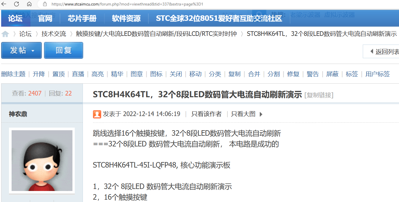

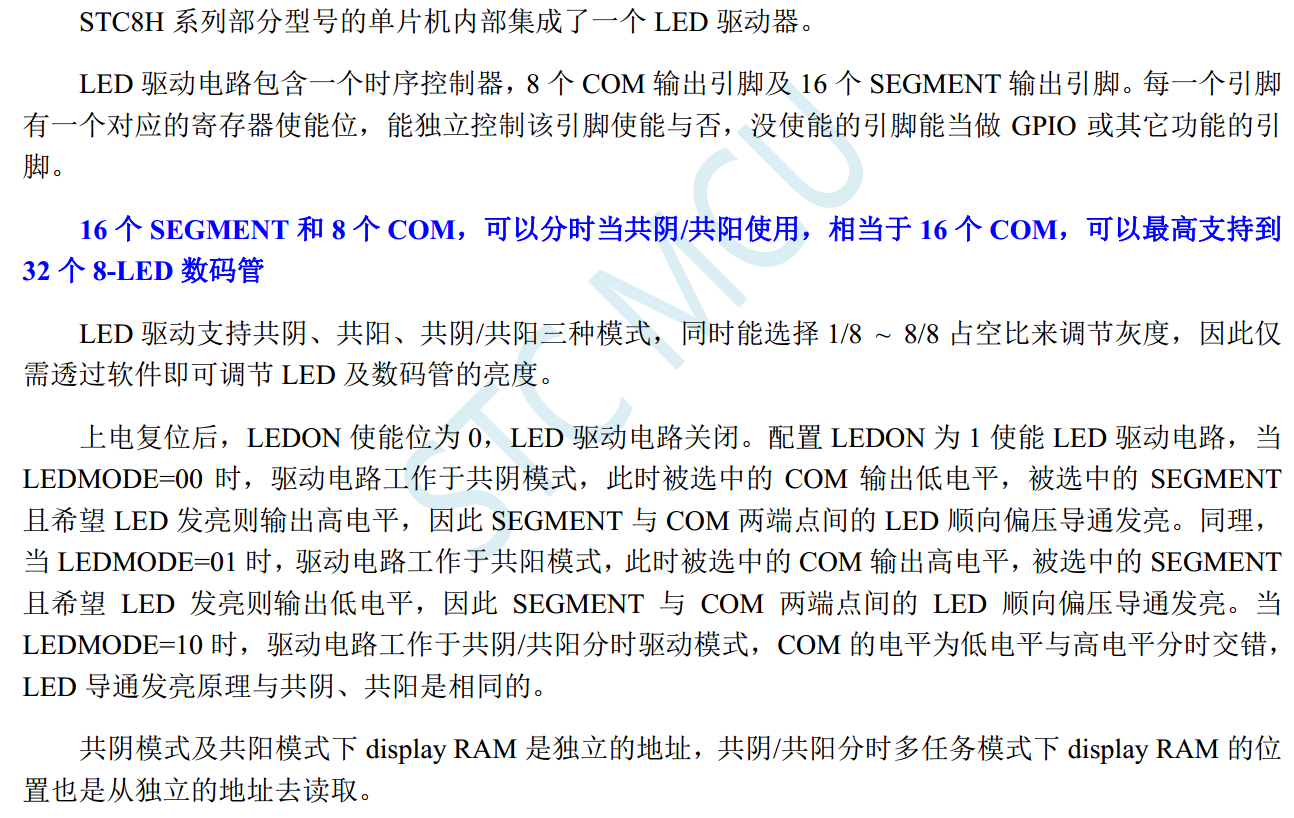

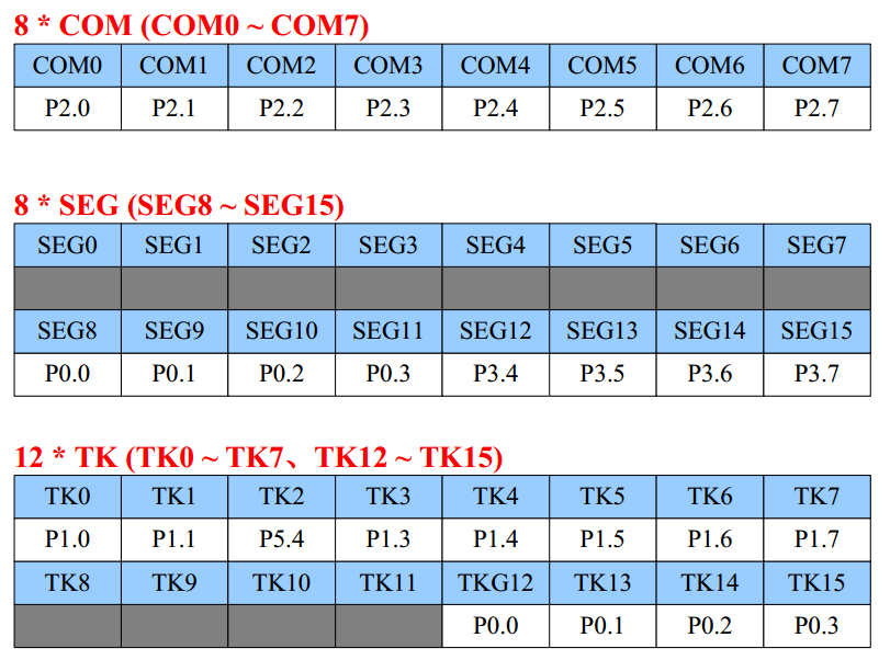

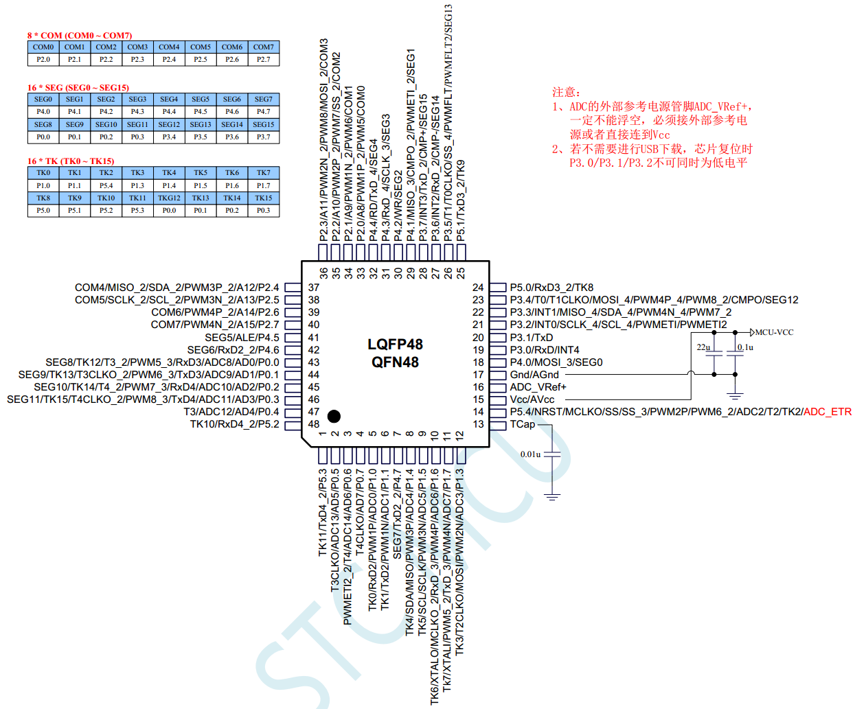

STC8H4K64TL-45MHz-LQFP48/LQFP32, 有8个80mA的大电流COM, 可以分时共阴或共阳,当16个COM用
有16个Segment最多可以驱动32个8段LED数码管
25474
 楼主| 发表于 2023-2-9 21:35:01 | 显示全部楼层
