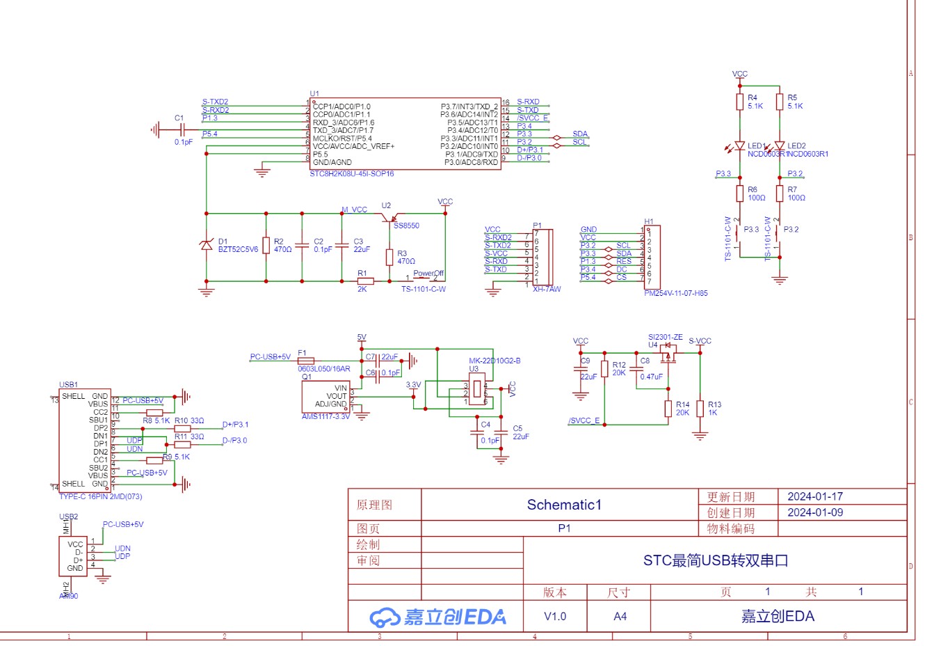

用cdc下载没有问题,范例里面的A1程序
用新的stc isp6.94H 里面的HID ,下载完了后,芯片不能给被下载的芯片供电
要复位一下才有电
STC8H2K12U
被下载芯片是STC8H1K08  TSSOP20

用官方的一箭双雕没有这个问题.

下载完成后程序没跑起来吗?

yef*** 发表于 2024-9-27 14:08
下载完成后程序没跑起来吗?
已经没有问题了。
我打了很多板子。给朋友们学习,,都反应很好
