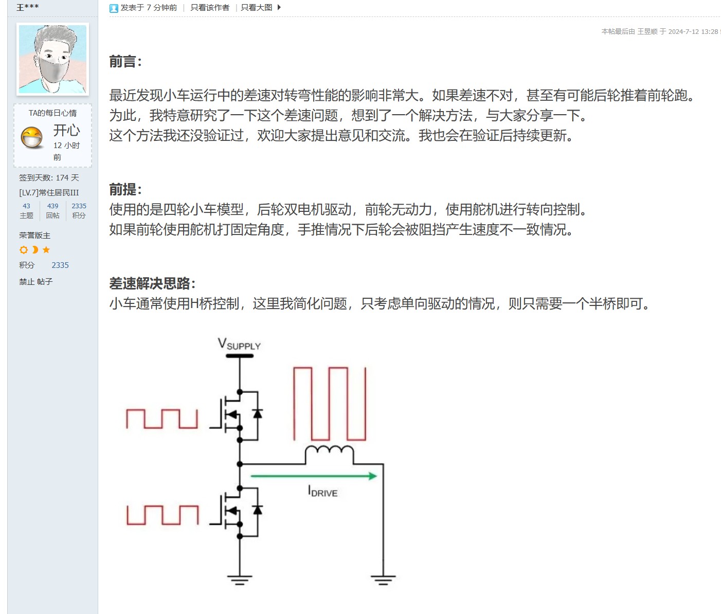

以下是开源链接:
验证差速控制用的,还在持续更新
直流有刷电机智能双驱开源|持续更新中 - 有ICache的STC32F12K54测试版块,FOC 国芯技术交流网站 - STC全球32位8051爱好者互助交流社区 (stcaimcu.com)
后续计划:
【直流有刷电机无传感器闭环】
通过检测电流的波动(理论支撑:电刷换相之间存在缝隙, 经过缝隙的时候会在电流上表现出一个波动),通过低通滤波器送给硬件比较器采样出电机的速度。从而进行速度闭环控制。
技术文章:
等待更新……

wnagming 发表于 2024-7-20 12:51
这种低速精度差,而且不能通过这种方法获取电机角度,是不是?
类似无感无刷,速度起来才能稳定闭环。
低速需要开环驱动
