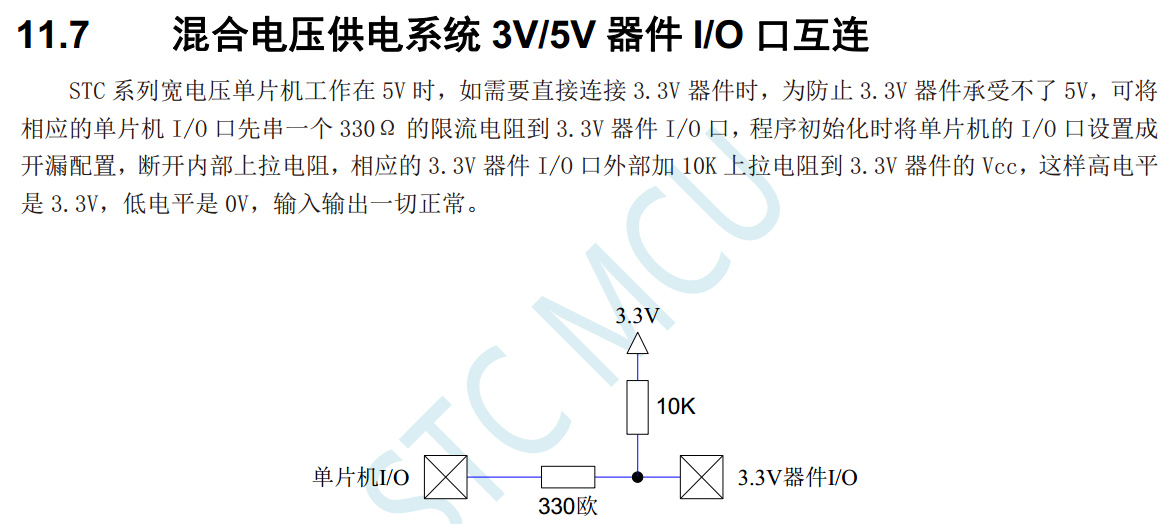

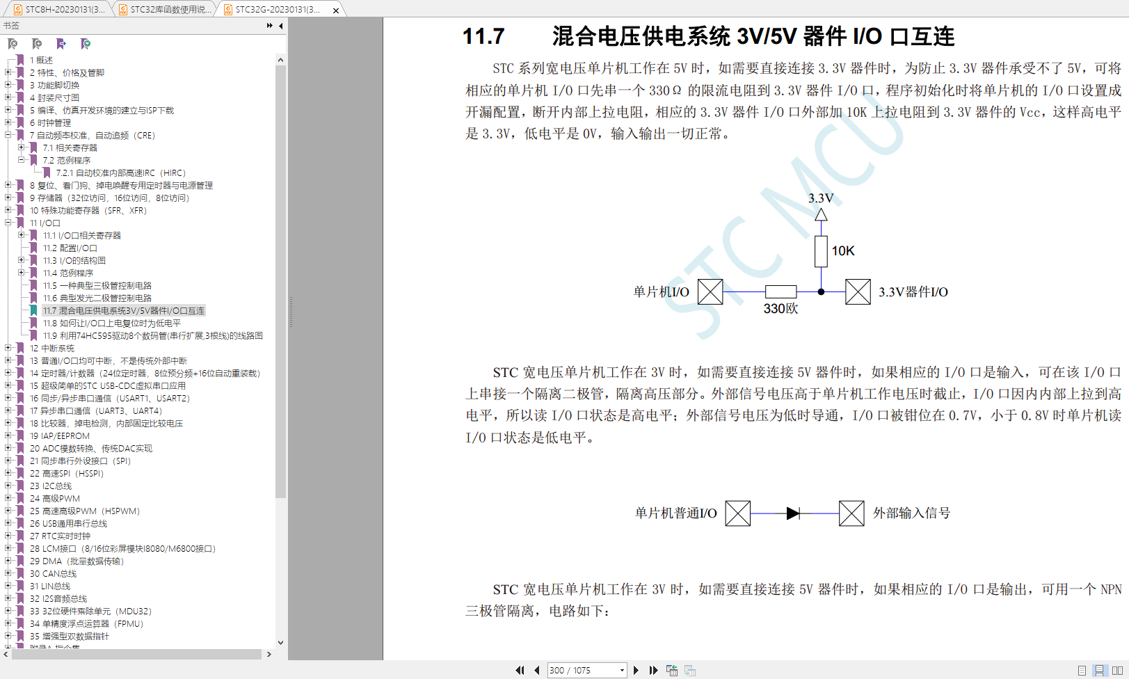

网友问:单片机供电4.2V,  I2C 元件3.3V  能直连吗 ?
答:      能,都是不看数据手册才会有的问题

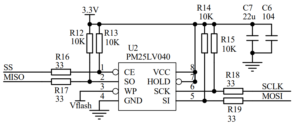

SPI/I2C的器件工作在 3.3V,
STC-MCU 现在上电是高阻输入,不是弱上拉,所以串的电阻可以不焊

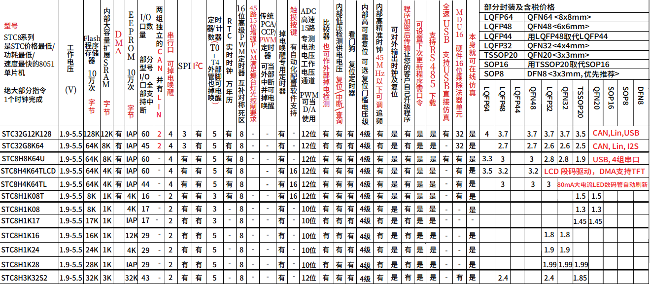

STC的主流产品都是宽电压的,尤其 1.9V ~ 5.5V的多, 工作在4.2V/4V 都是正常工作电压
