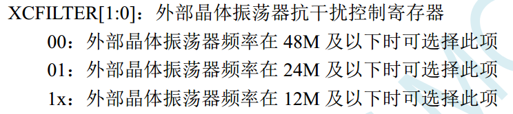

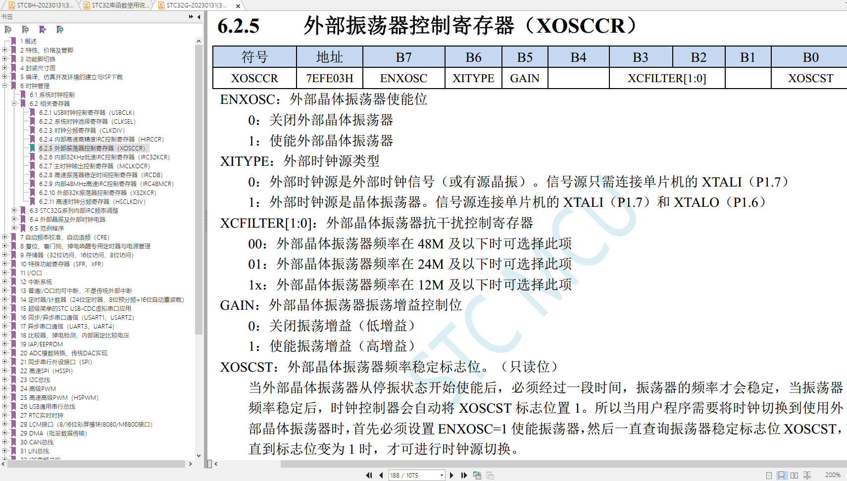

网友问: 外部晶振如何抗干扰 ?
答:       启动STC内部专业级的外部晶振抗干扰电路,
              不靠外部那些小儿科的东西了 !
根据自己的外部晶振频率来设置,启动何等级别的STC内部的外部晶振抗干扰电路
===为何用STC的人多,除了12位ADC是真达到了12位ADC的水平
===STC 内部有专业级的抗干扰电路,是重要原因
如你外部时钟是12MHz及以下,你就启动内部的过滤外部12MHz以上时钟输入的功能
如你外部时钟是24MHz
及以下,你就启动内部的过滤外部24MHz以上时钟输入的功能
如你外部时钟是48MHz
及以下,你只好用默认的启动内部的过滤外部48MHz以上时钟输入的功能
===建议 24MHz以上还是用内部时钟
如你用外部32768时钟来校准内部高频时钟,还是建议你启动内部的过滤外部12MHz以上时钟输入的功能

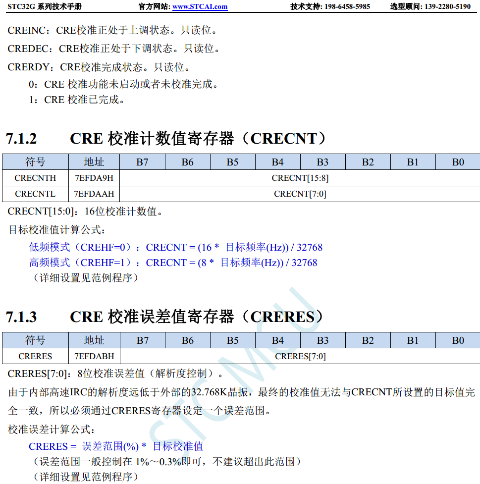

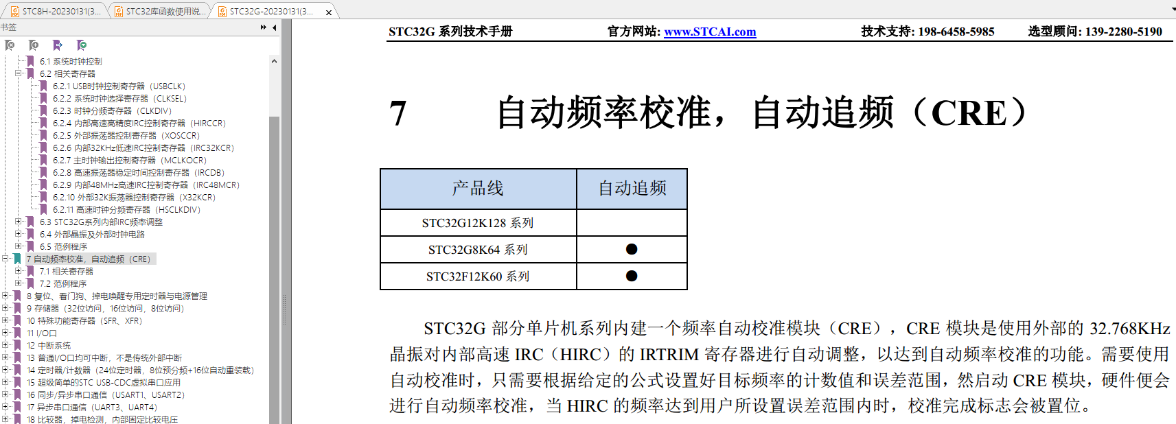

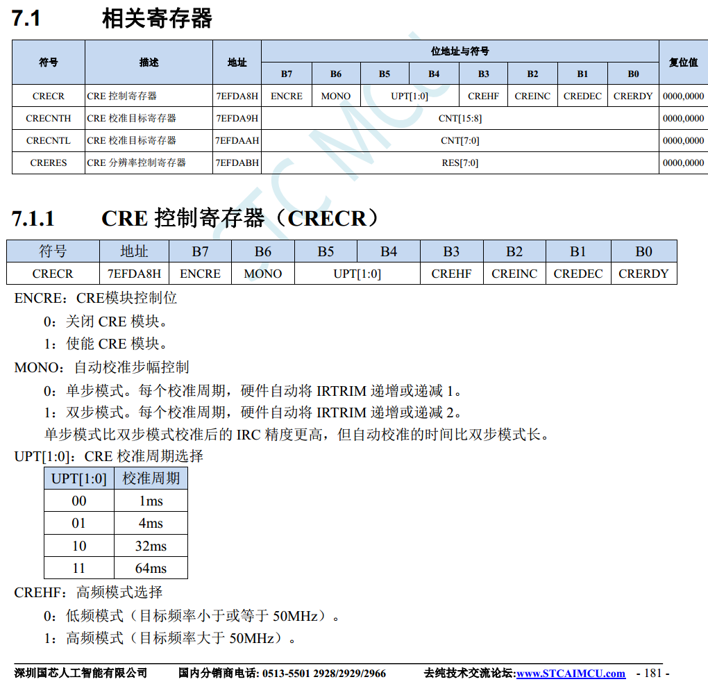

外部晶振频率高后,外部晶振的电磁辐射也大,如何解决
===如下专业级的STC解决方案,已在南京依维柯车上通过测试
外部晶振,高精准,但电磁辐射大;
内部时钟对外电磁辐射小,但没外部准!
解法,用外部32768超低频时钟,
STC-MCU 内部启动硬件自动用外部RTC-32768超低频时钟校准内部高频IRC时钟
这都是专业级的解决方案, CAN 的应用,
用外部32768低频时钟,实时自动硬件校准内部高速IRC时钟给CAN通信使用
误差会跟外部保持在 0.3%
