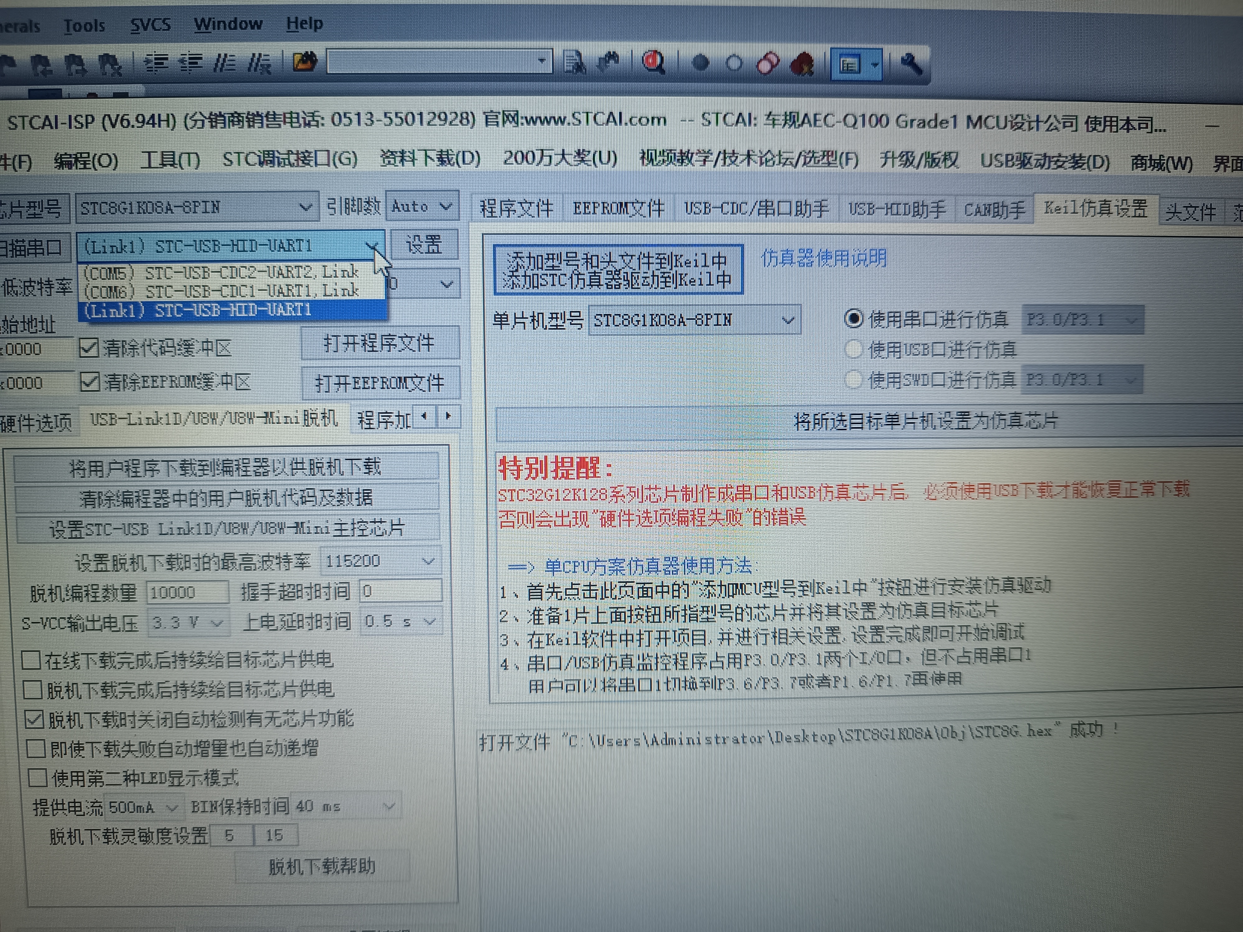

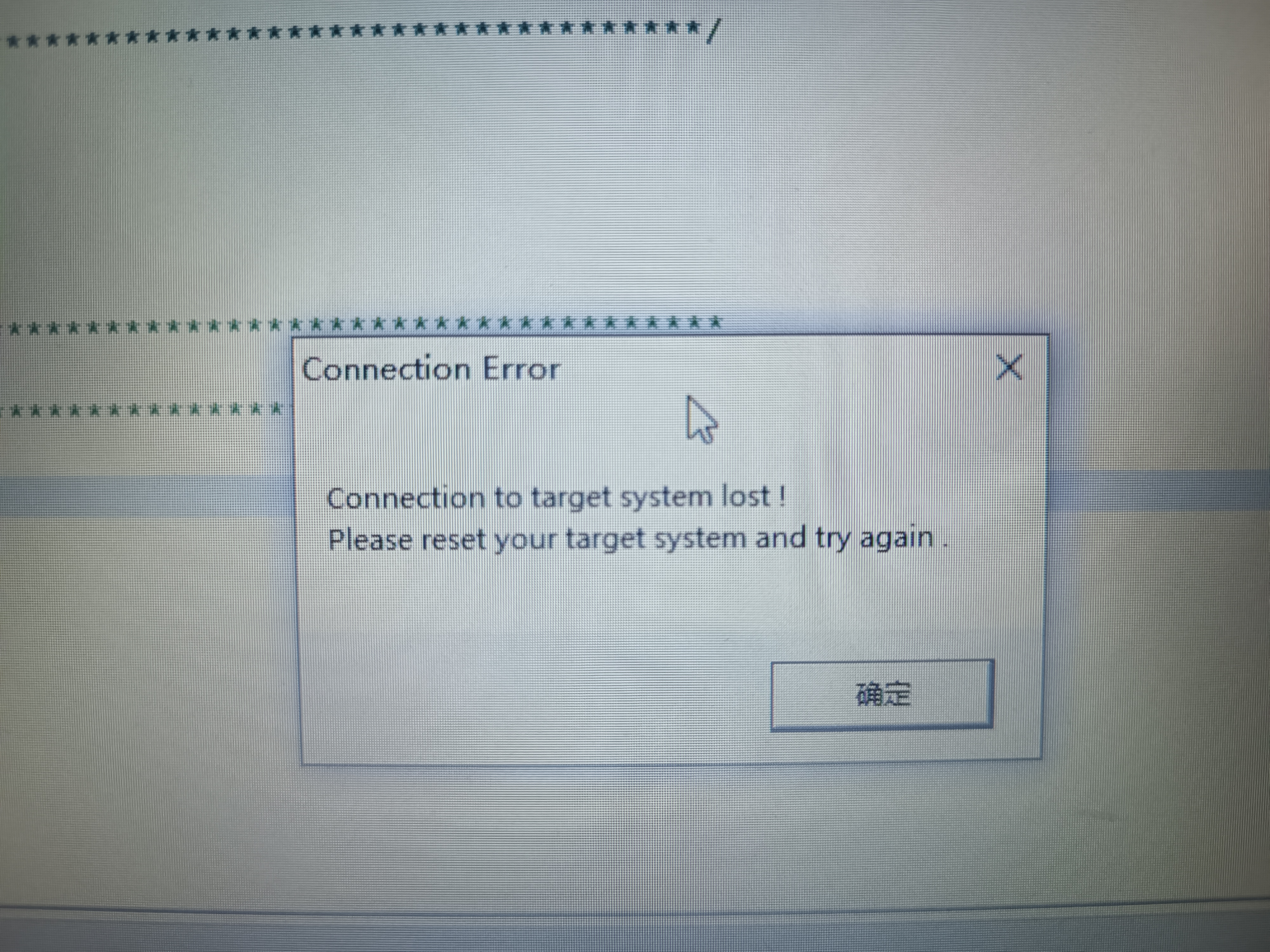

使用STC-USB Link1D对STC8G1K08A进行仿真无法连接,但是用STC-ISP是可以下载的,仿真时提示以下信息,这是什么原因呢?求遇到过同样问题的朋友赐教一下解决方法。 IMG_20240711_165759.jpg

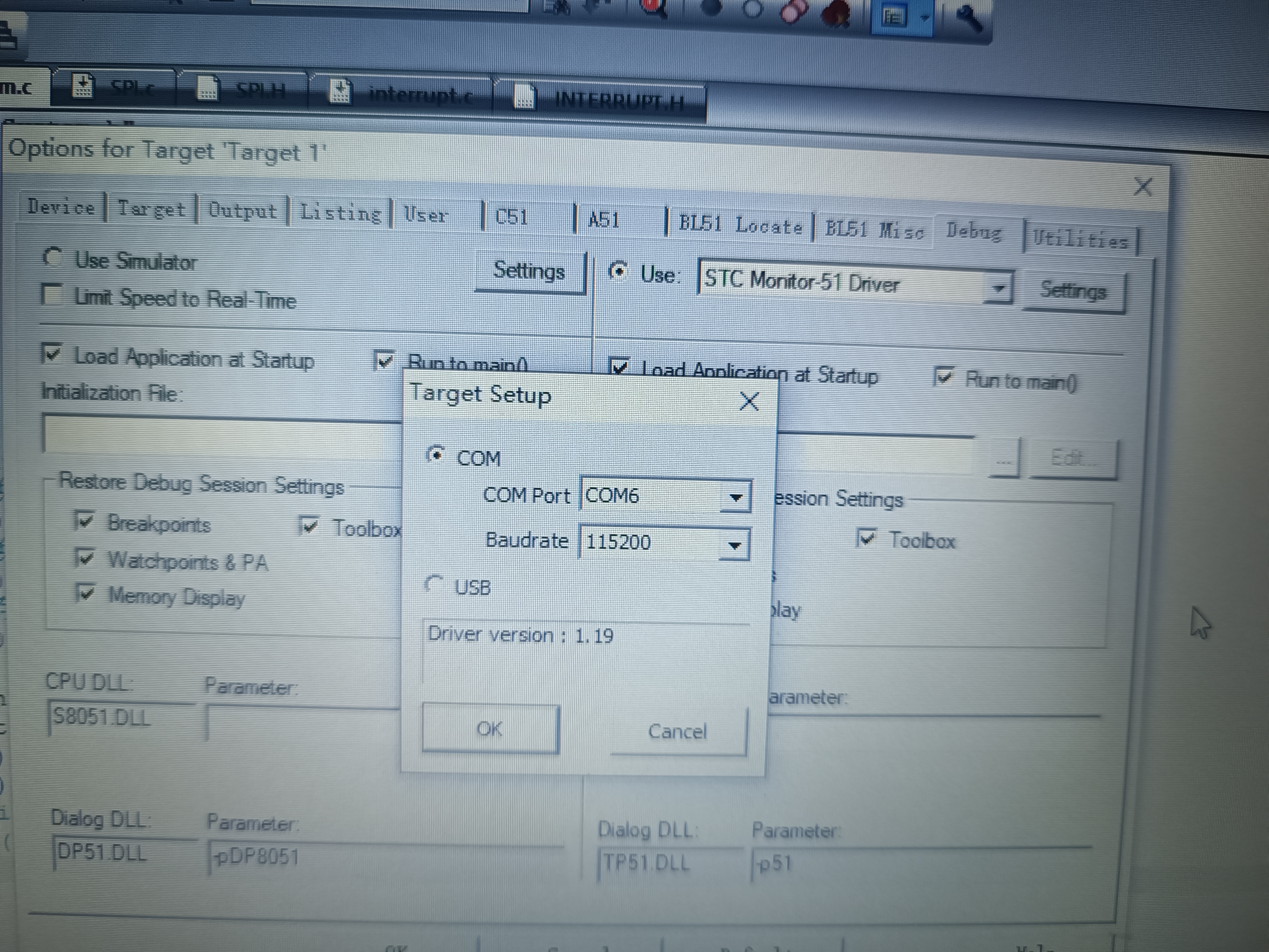

把芯片先设置成仿真芯片,需要烧录仿真固件
