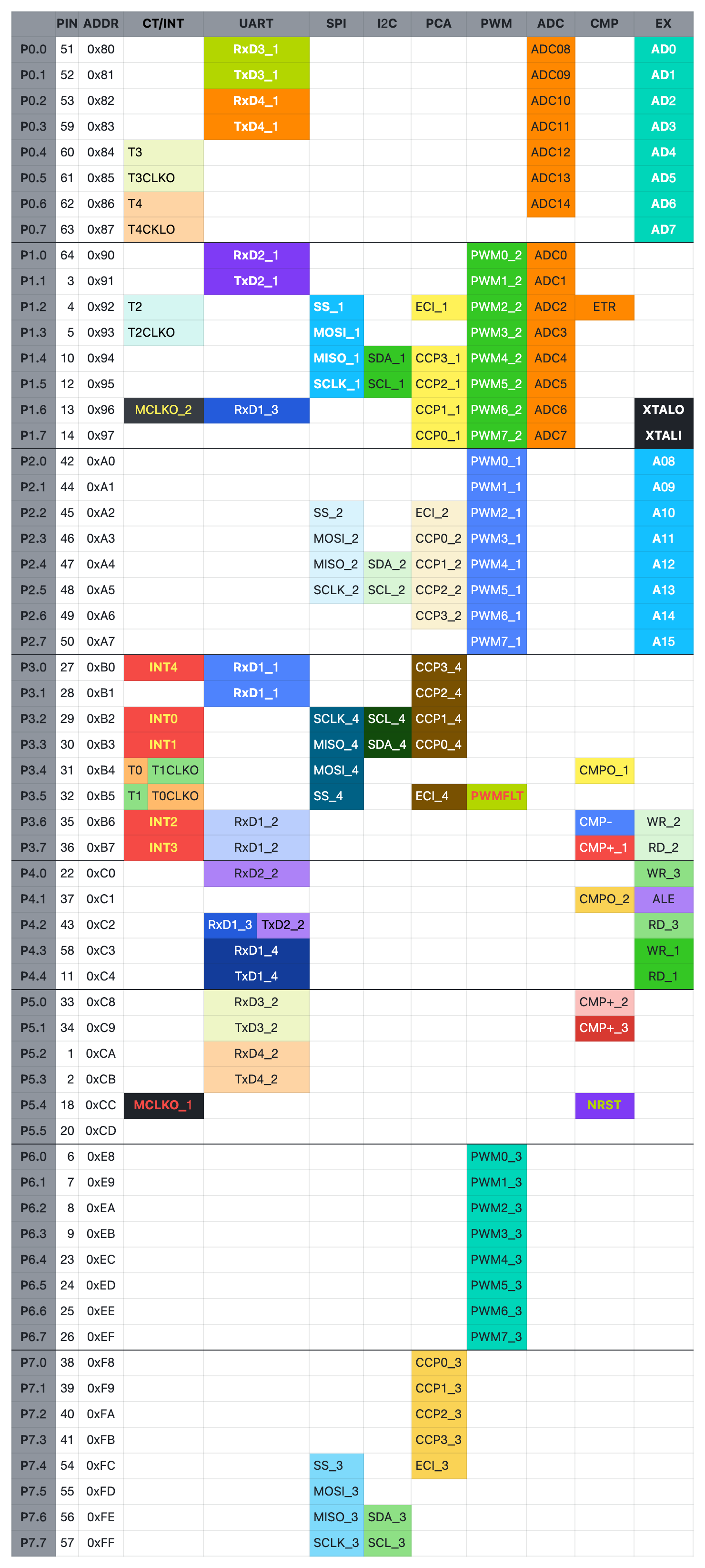

STC8A8K64D4-64Pin IO端口复用矩阵表

发表于 2024-7-11 15:22:39 | 显示全部楼层 |阅读模式

发表于 2024-7-11 17:08:42 | 显示全部楼层
这个不错一目了然啊。

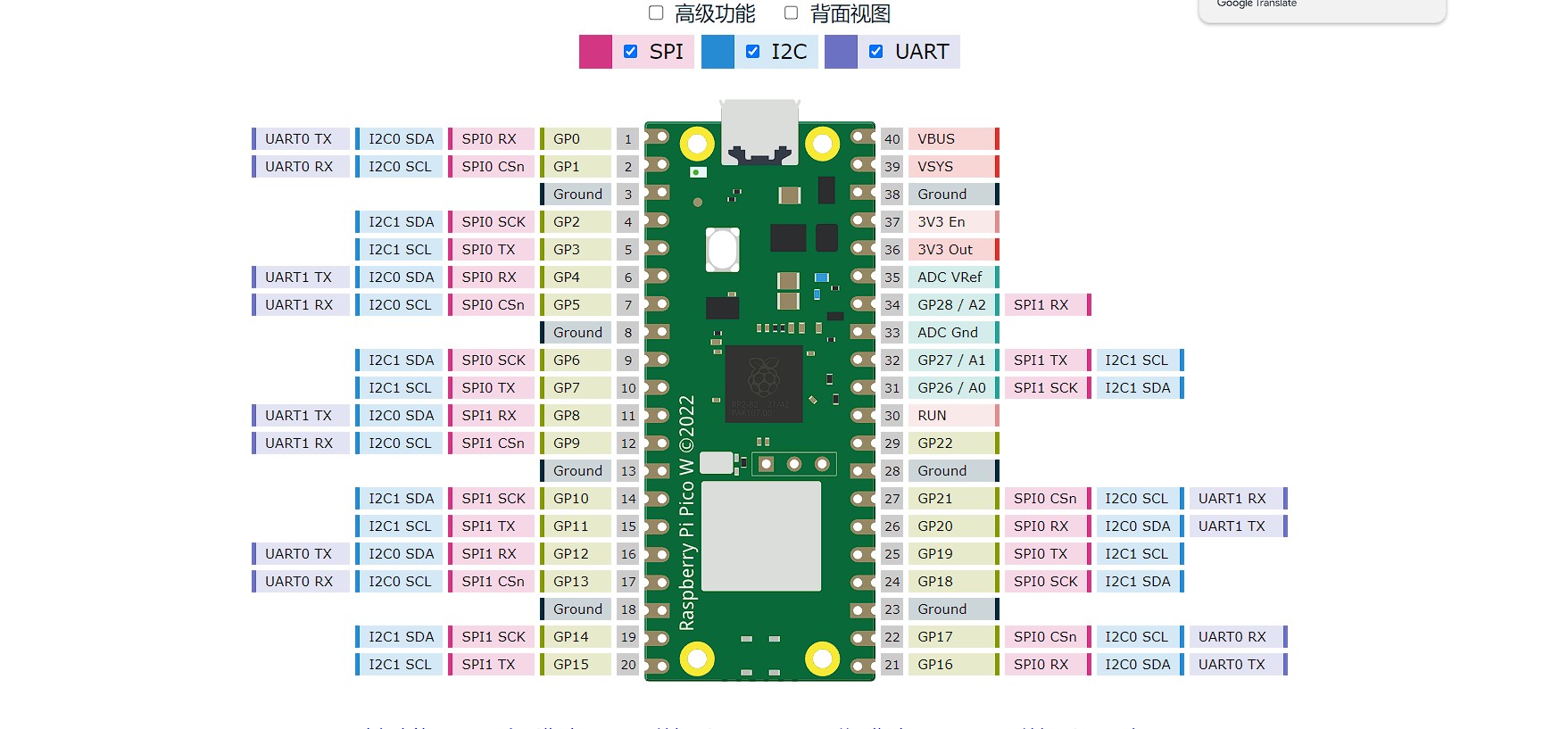

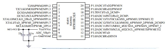

发表于 2024-7-12 08:46:24 | 显示全部楼层
是不是应该改成类似原理图的形状 类比树莓派的形式
更加一目了然

发表于 2024-7-12 09:07:32 | 显示全部楼层
更加一目了然
然后就返璞归真了

发表于 2024-7-12 09:46:23 | 显示全部楼层
更加一目了然
你这种只适合DIP的,QFP/QFN的并不合适

发表于 2024-7-12 09:49:57 | 显示全部楼层
乘风*** 发表于 2024-7-12 09:07
然后就返璞归真了
我竟然无言以对
