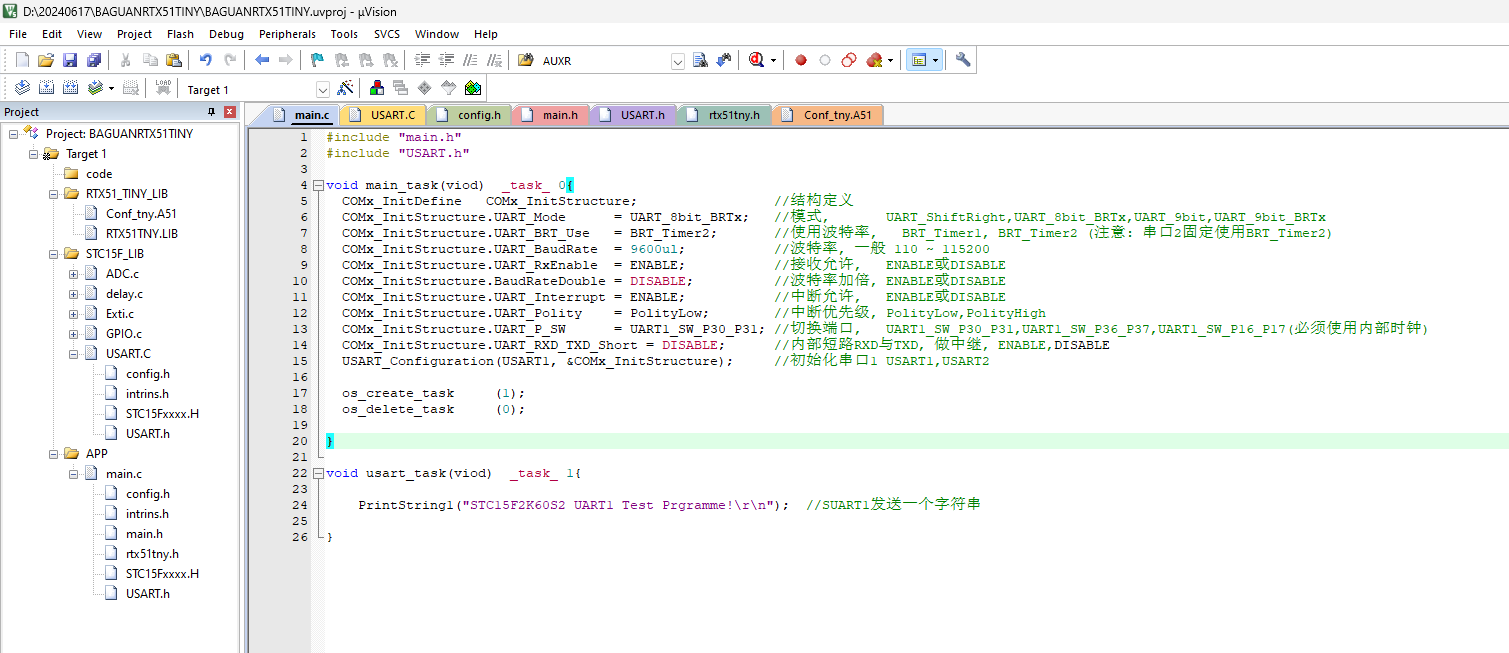

最近我有一个工程想直接调用STC出的函数库调用串口1进行输出,结果所有的函数库输出的字符都是异常数据。
请大神帮忙解答一下

你烧的程序用的11.0592  但是你程序里面用的22.1184.。。。选一个改一下吧
