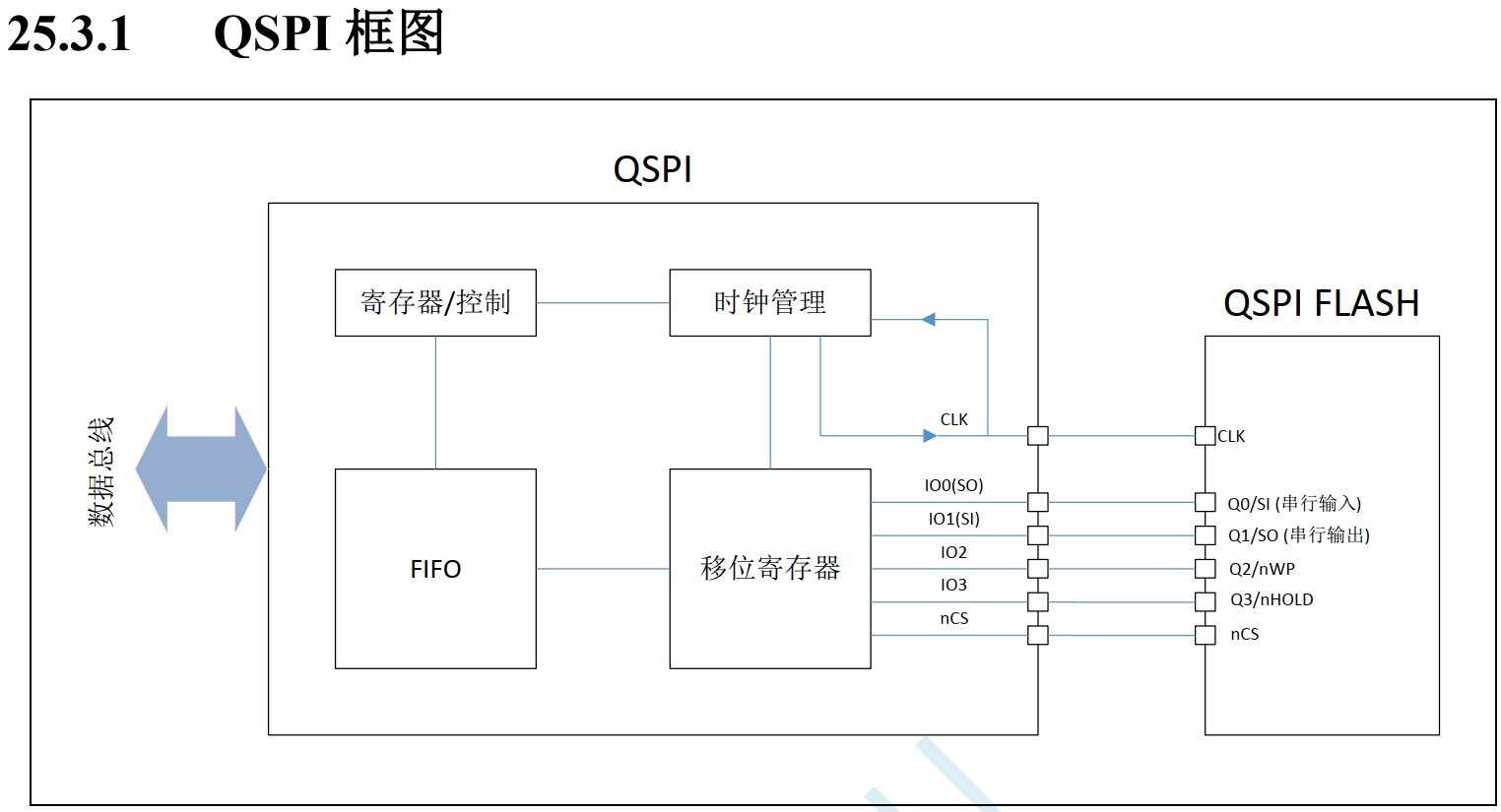

QSPI, R&D:
帮补充测试 QSPI 的更多组合应用,单线数据时
MCU的其它 QSPI-IO2 / QSPI-IO3 能否当正常I/O使用 ?
SD卡的其他部分,按SD卡要求接高或低
1.WP是保护内部状态寄存器不被改写,内部sector或者整个存储阵列硬件写保护,
2.HOLD拉低会导致数据传输暂停,拉高后数据传输恢复,用于多个设备共享SPI信号
AE,可以尝试:
1.在单线模式,IO2,IO3输入信号是否对传输有影响。
2.单线模式,spi flash 的CS用其它IO一直拉低,是否数据还可以传输
尝试下 用命令做write Disable(04h)和使用WP硬件写保护的差异在什么?

 楼主| 发表于 2024-7-11 15:56:14 | 显示全部楼层
/CS, 可以想办法, 用 普通I/O 代替
连续读简单,控制对方 /CS 为低就行
写时要注意,这个 /CS 要控制 低/高 变化

 楼主| 发表于 2024-7-11 17:07:46 | 显示全部楼层
单线时,QSPI-IO2, QSPI-IO3 对外输出 1, 可作为输入 ?

发表于 2024-7-11 17:09:43 | 显示全部楼层
QSPI工作于单线模式时,IO2、IO3固定输出1,不可控,但可以做输入。
