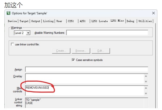

通过坛友给出的方法真的就去除了那40个警告,方法见下图:

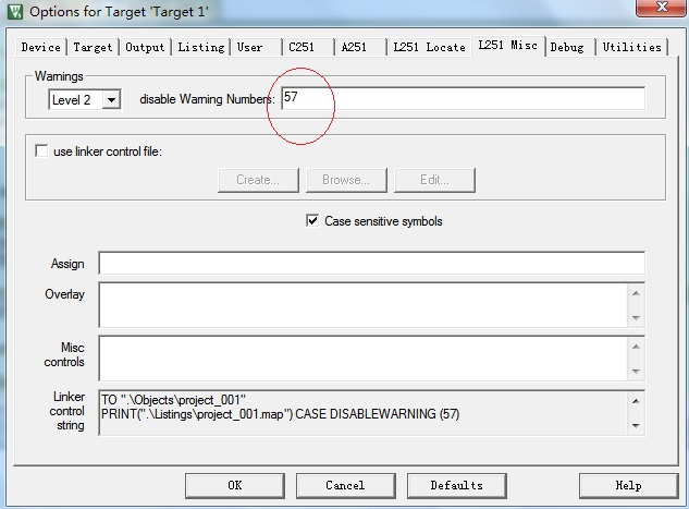

虽然问题可以解决但心里还是没有撂下,又带着问题打开了stc32g试验箱的第76#例程,编译正常后打开魔术棒界面查看相关选项,发现例程并不是通过这个指令消除那些警告的,而是添加了警告代码57来对那些警告进行消除的,如下图:
上述两种方法都能消除那些警告,但结果有所不同,对于同一段工程代码而言、坛友的方法(添加指令的方法)应用后最终编译完成的文件只有2K多大小,而官方例程的方法(也就是添加57的方法)编译完成后的文件有6K多,我对keil5编译软件不是很熟悉,请各位指点一下用那一个方法去除那些警告更安全,如果对其他应用都没有影响的话,我更喜欢坛友分享的添加指令的方法,毕竟他的方法对于单片机内存更友好。

使用"REMOVEUNUSED"可以让程序里没有调用的函数、变量等不参加编译,减少生成代码所需的资源。
这本是最好的方案,可惜当前的keil C251编译器使用这种方法可能会出现BUG,存在一定的风险。

而在"disable Warming Numbers"填写"57",只是屏蔽L57警告内容。
没有调用的函数、变量还是会参加编译,结果占用的资源就多一些。

使用"REMOVEUNUSED",简单粗暴又高效。

多谢两位的解答,也看了链接的问题讨论已经有了取舍的方法了,暂时没有多少代码就先“57”着吧,需要算计资源分配时再使用"REMOVEUNUSED"。
