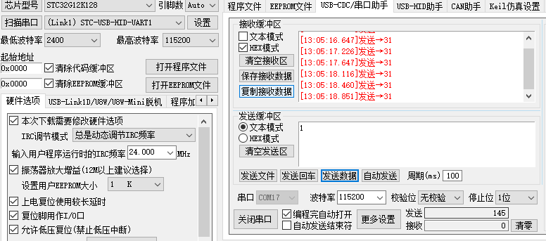

下载“25-STC-ISP调试接口通过USB CDC协议驱动虚拟设备"示例程序,按照"通过USB CDC协议进行STC-ISP调试接口显示使用说明"串口助手无反馈回复;排查估计是
if(DeviceState != DEVSTATE_CONFIGURED)  通不过,接下来怎么办?

发表于 2024-7-11 15:33:41 | 显示全部楼层
注释掉后串口还是无回复
