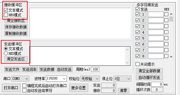

程序是商家自带的,看了一下也没找到问题

1,立即联系购买的店铺寻求技术支持
2,按照例程里面给定的参数下载程序,比如时钟选择
3,换个串口调试助手,用STC-ISP软件自带的,比你截图里面的这个好用。

发表于 2024-7-11 11:35:18 | 显示全部楼层
检查波特率和接收模式,你如果发的是HEX,建议你接收HEX看一下

发表于 2024-7-11 12:11:19 来自手机 | 显示全部楼层
用hex格式查看一下。现在是文本格式。

问题是应该显示固定值,但是不知道为什么这个值会变

谢谢帮忙,找到问题了,就是时钟选择不对,我才接触,没想到烧录还会影响系统频率
