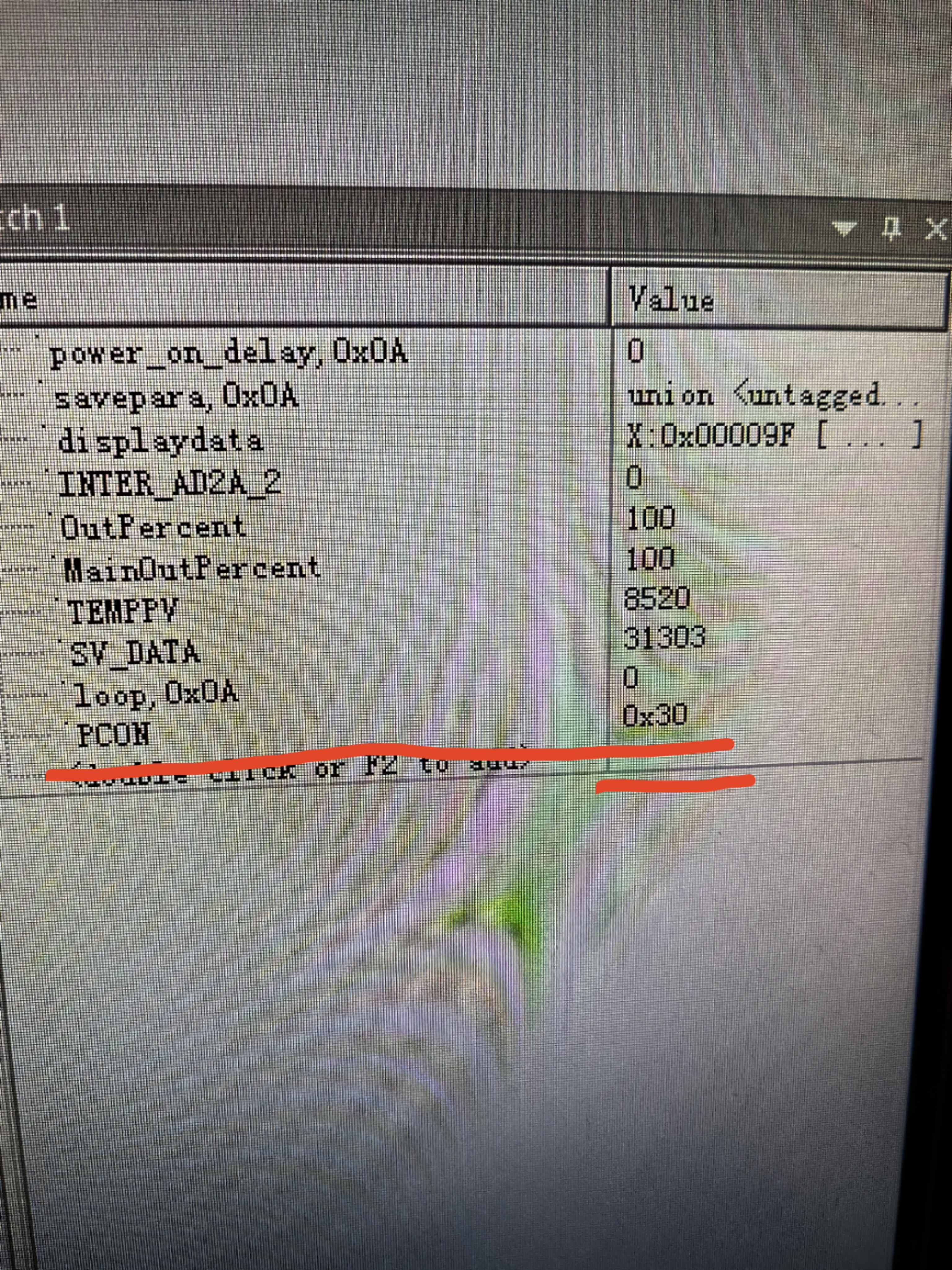

STC8H3K64S4芯片,有通讯时偶尔会重启复位,重启后PCON寄存器值是0x30,问下技术是什么原因引起的?

用示波器监测了,电压稳定,而且还要稳压源替换试过,故障依旧! 所以确定不是LVDF触发的

先换个芯片看看,如果还是一样,再加强STC8H3K64S4电源引脚处的滤波试试
