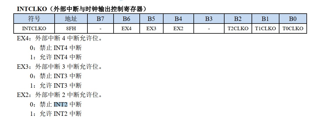

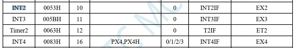

INT2外部中断
INT2,3,4 只支持下降沿
记得还有中断优先级可以配置,
在stc8g1k08A里面这样写识别不出来
要写INTCLKO = 0x10;
也不可以像EX1那样直接 EX1=1;

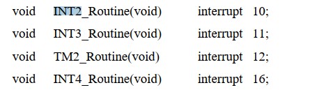

发表于 2024-7-11 23:07:18 | 显示全部楼层
可以让程序在中断里面执行,这样的好处就是可以不占用主循环.

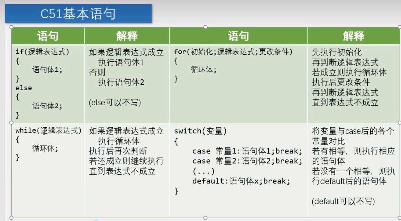

发表于 2024-7-15 14:11:26 | 显示全部楼层
C语言基本的语句,必须学明白,不然单片机不好学

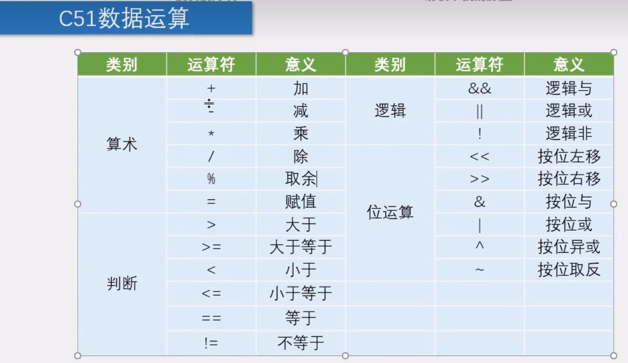

发表于 2024-7-15 14:12:20 | 显示全部楼层
C语言运算表达.一定要学明白.
