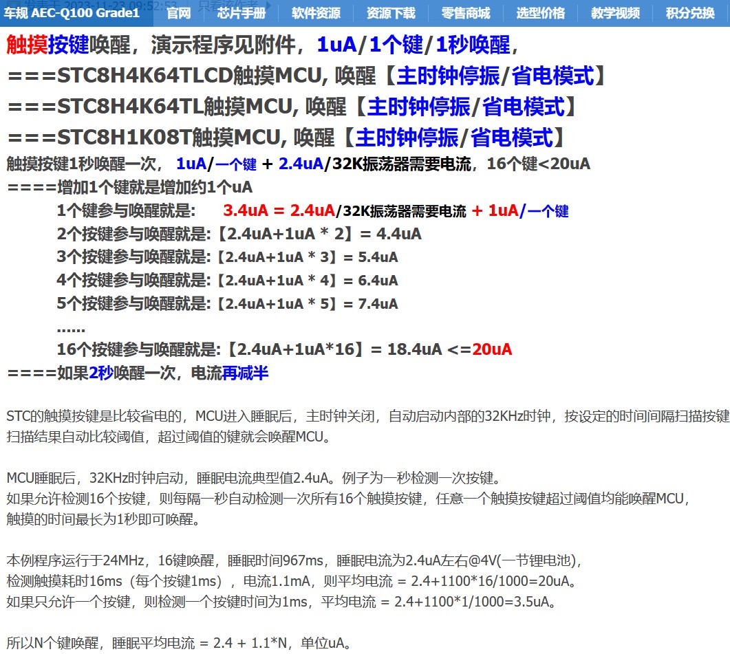

触摸按键唤醒,1uA/1个键/1秒唤醒,STC触摸MCU, 唤醒【主时钟停振/省电模式】 - 段码LCD/80mA大电流LED数 ...
大佬大佬,请问我在STC8H上面使用低功耗模式,可以同时打开触摸按键唤醒和433M遥控唤醒么?

因为我想着进入低功耗模式后,主时钟都已经停止运行了,只剩下这个外部的32KHZ的晶振在工作,我已经将触摸唤醒加入进去了,但是这个通过外部中断0实现对RF433MHZ的遥控唤醒还是迷迷糊糊的,因为前面在将这个外部中断打开的时候,外界会一直有各种信号对设备进行干扰导致无法进入低功耗模式,如果不将外部中断关闭更本没法进入低功耗模式。所以很好奇如何才能实现触摸按键+遥控实现对设备的低功耗唤醒

这里的遥控使用的是这个1527的方案,解码程序是自己写的,通过定时器+外部中断的高低电平持续时间进行判断,正常工作模式下已经完成对设备和遥控器的绑定输入。能够较为精确识别遥控信号。同时在正常工作模式下能够实现进入低功耗通过触摸按键唤醒,但是很奇怪这个遥控唤醒应该如何加入到这个低功耗唤醒里面去

其实自己想想这里面应该是有悖论的,低功耗模式下,外部中断只能是简单的高低电平。而我这里用的RF433M的1527方案解码程序是通过定时器去做的,这里就有一个悖论,所以目前的方案做这个还是不太对

已经切换方案,现在是改变设备运行频率,关机状态下设备处于低功耗模式,然后亮屏时24MHZ,息屏状态下采用其他频率目前功耗显著降低
