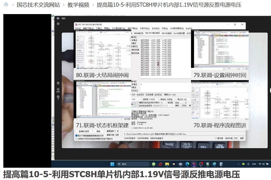

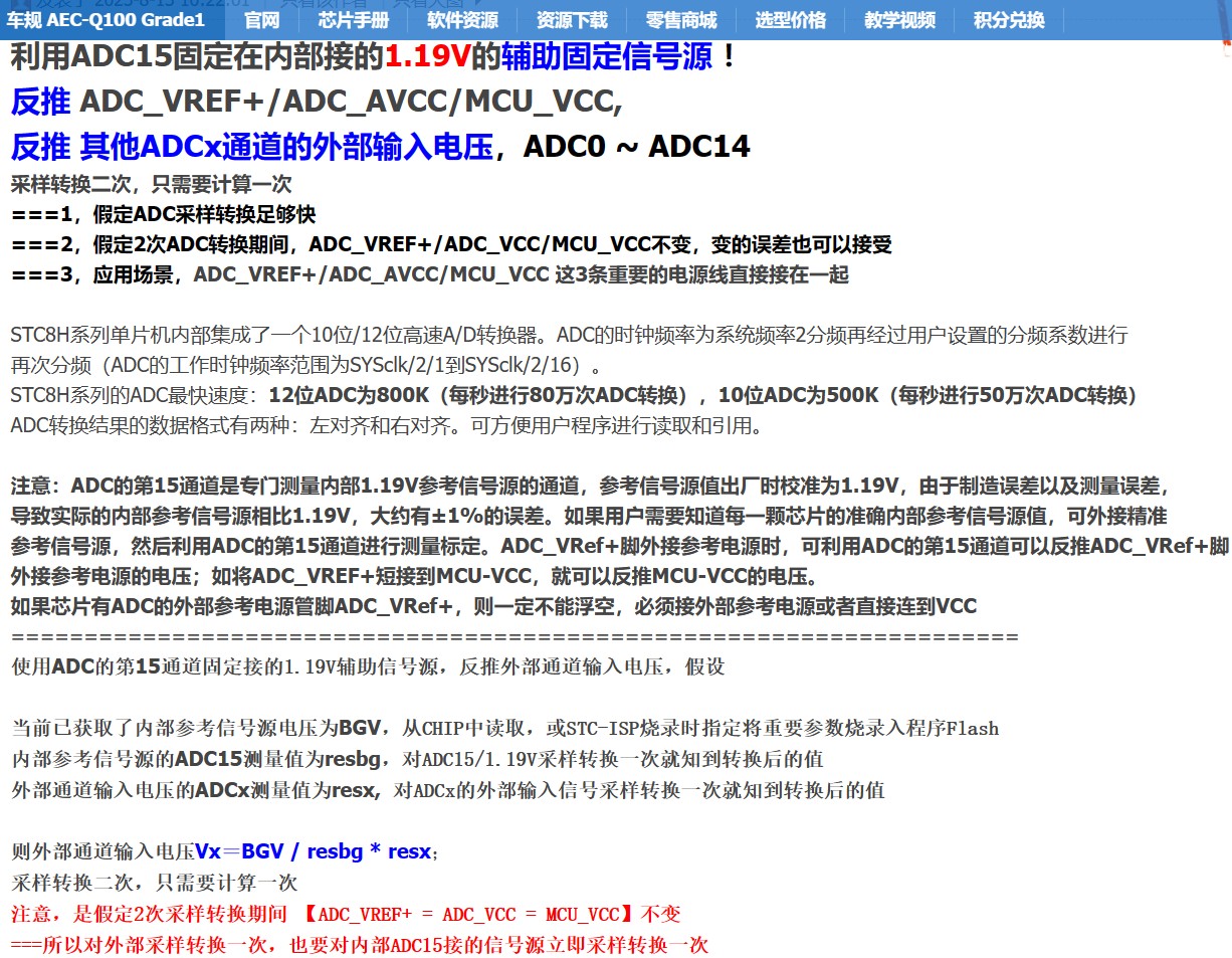

25432
发表于 2024-7-10 20:19:27 | 显示全部楼层
不可
25432
发表于 2024-7-10 20:20:26 | 显示全部楼层
